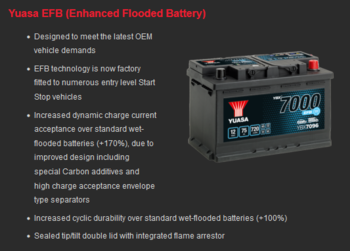

2 часа назад, AVSavs сказал:
А ОД Mazda в своё время (ранее) заряжал EFB АКБ напряжением 16 V и даже выше. Иначе их не возможно было зарядить.
Возможно, так когда-то было, в начале появления EFB.
Yuasa пишет, что их EFB на 170% лучше принимают заряд, по сравнению с обычными АКБ.
Я думаю, что многое еще зависит от продвинутости технологий EFB. Мутлу до сих пор рекомендует напряжение не выше 15,8 вольт для EFB. 16В они рекомендуют только для десульфатации, полностью разряженных АКБ и для холодных АКБ для поднятия их температуры для зарядки. В общем, более народный гаражный подход.

16 часов назад, krufel сказал:
Это блеф. Заряжается она быстрее только потому, что ёмкость у них поболее, чем у обычных.
Вес у них точно больше. Взять к примеру FB, у старт стопов D23 вес порядка 17кг, у обычных и 16 нет
Но у EFB емкость типа 61Ач, а у High Grade 70(на самом деле похоже меньше)

16 часов назад, SL1 сказал:
присадки типа графита и т.п. для быстрого приема заряда
Так точно. Они есть не только в ЕФБ. Технология Carbon boost от эксайда вроде, тоже самое. У Furukawa? те которые средней линейки и подходят для инт системы зарядки, тоже такие добавки есть, по крайней мере производитель указывает на это:smile:

Ох и понаписали про EFB:DА никто не сказал что у них плюсовые пластины тупо толще(речь именно про качественные ЕФБ/старт стоп, типа YUASA, а не всякие поделки производителей, где это только маркетинг на корпусе АКБ) чтобы от частых запусков они не схлопнулись:wacko2:
