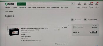

Посоветуйте, какой АКБ купить?
@Павел-АКБ Порекомендуй? что стоит брать. Хорошего качества ещё есть батарейки?
