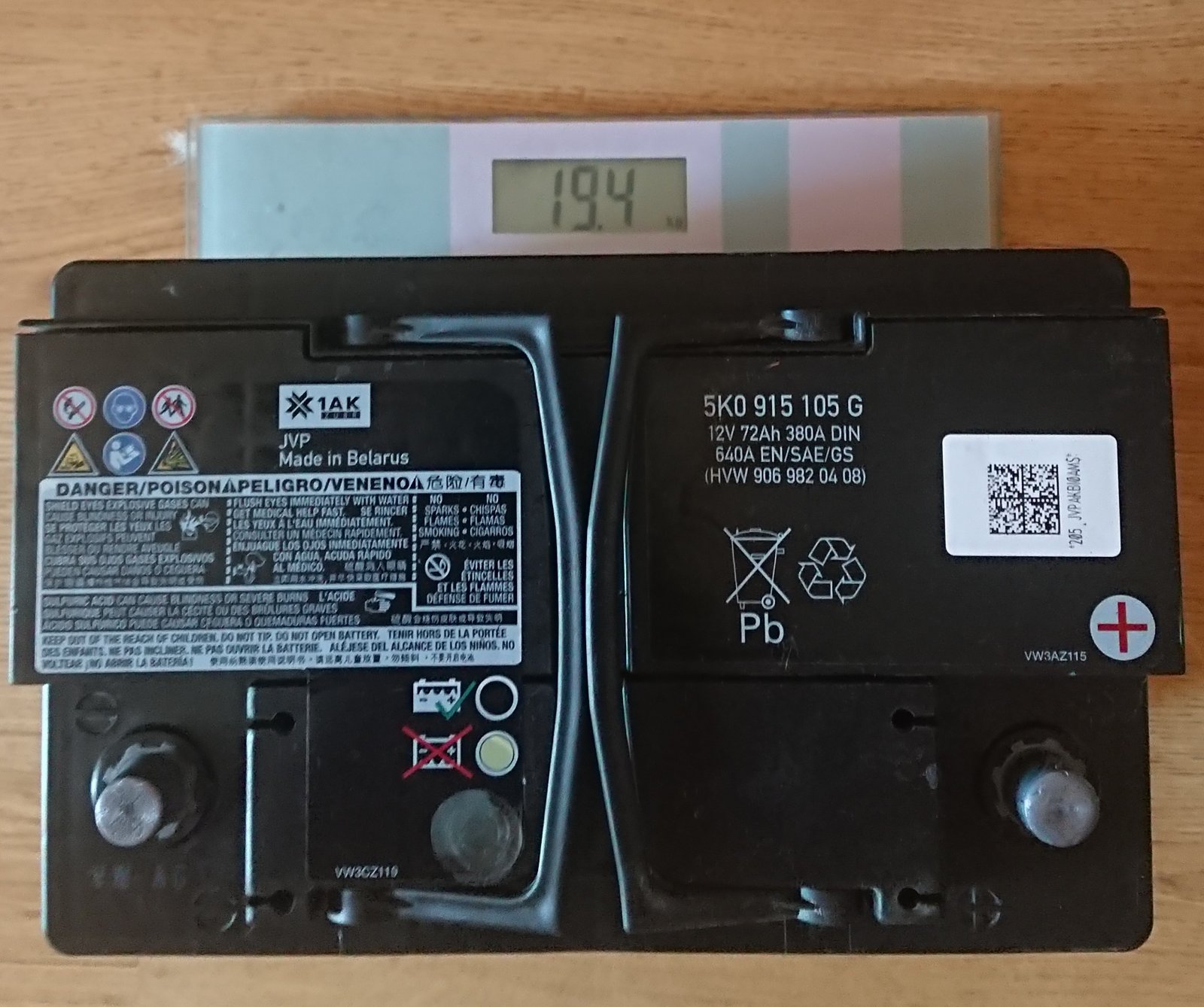

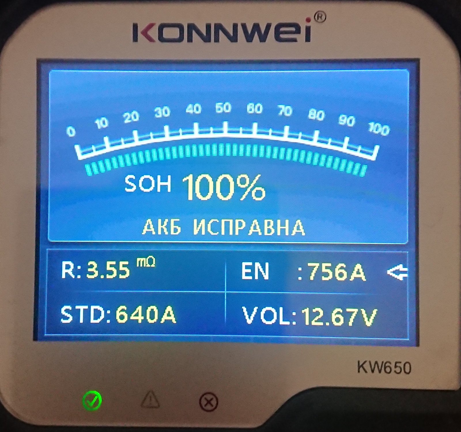

Если 4-й год, то это уже не Exide, а Zubr, далее, этикетка там занижена изрядно, т.к. 640А (EN) в L3 - "это несерьёзно" (с), там в реале в районе 750А (EN) у нового и ёмкость не менее 75Ач. А так, у меня тоже опыт с таким есть, 5-й год, а он и без обслуги весьма бодр был. Ниже фото после единственной за 5 лет обслуги без всякого сверления.
По емкости даже больше в районе 80, у него у нового вес почти 19кг.
И даже, если купить "типа такой же" зубр в магазе таких параметров не увидите.
Даже у не нового
