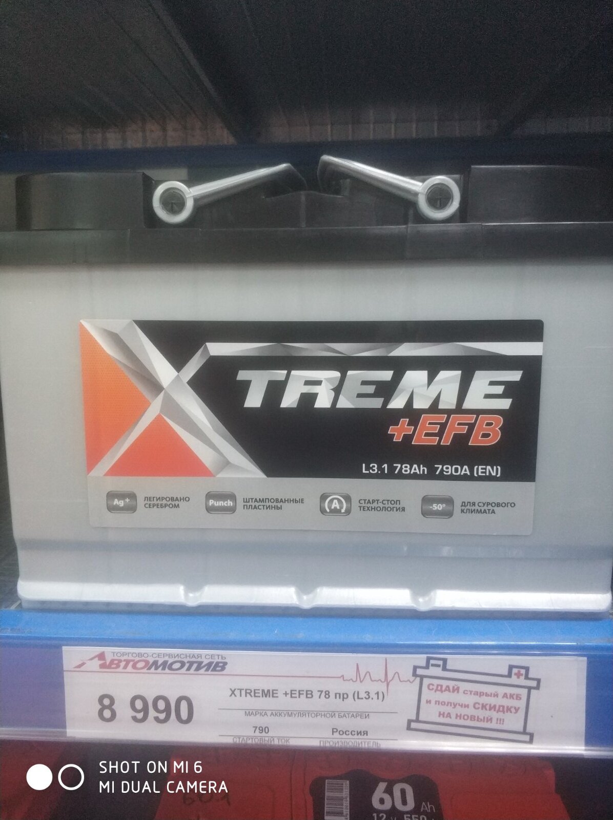

@Павел-АКБ Порекомендуй? что стоит брать. Хорошего качества ещё есть батарейки?
16 минут назад, Михаил 968 сказал:
сделаны
Что еще за экстрем блин :Cherna-facepalm:. Как они достали блин со своими частными марками...
2 часа назад, Михаил 968 сказал:
В автомотиве я так понял работают с самыми для них выгодными производителями, под них сделаны. Этот рекомендует
XTREME это их собственная марка, конечно они их будут в первую очередь предлагать.
