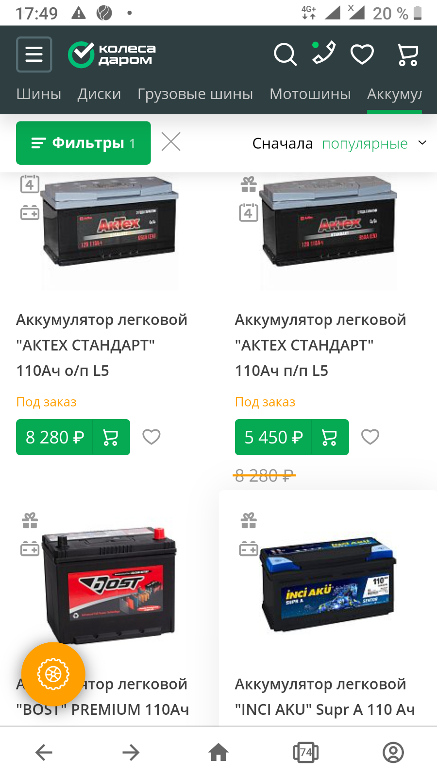

Есть ещё один "халявный" актех ,правда стандарт ,может его куплю ,если Тюмень моя старая 64  по ёмкости просядет, в 4450 всего обойдется ,как 77 а Тюмень премиум. Ручка удобная у актеха , а мне часто носить их приходиться .

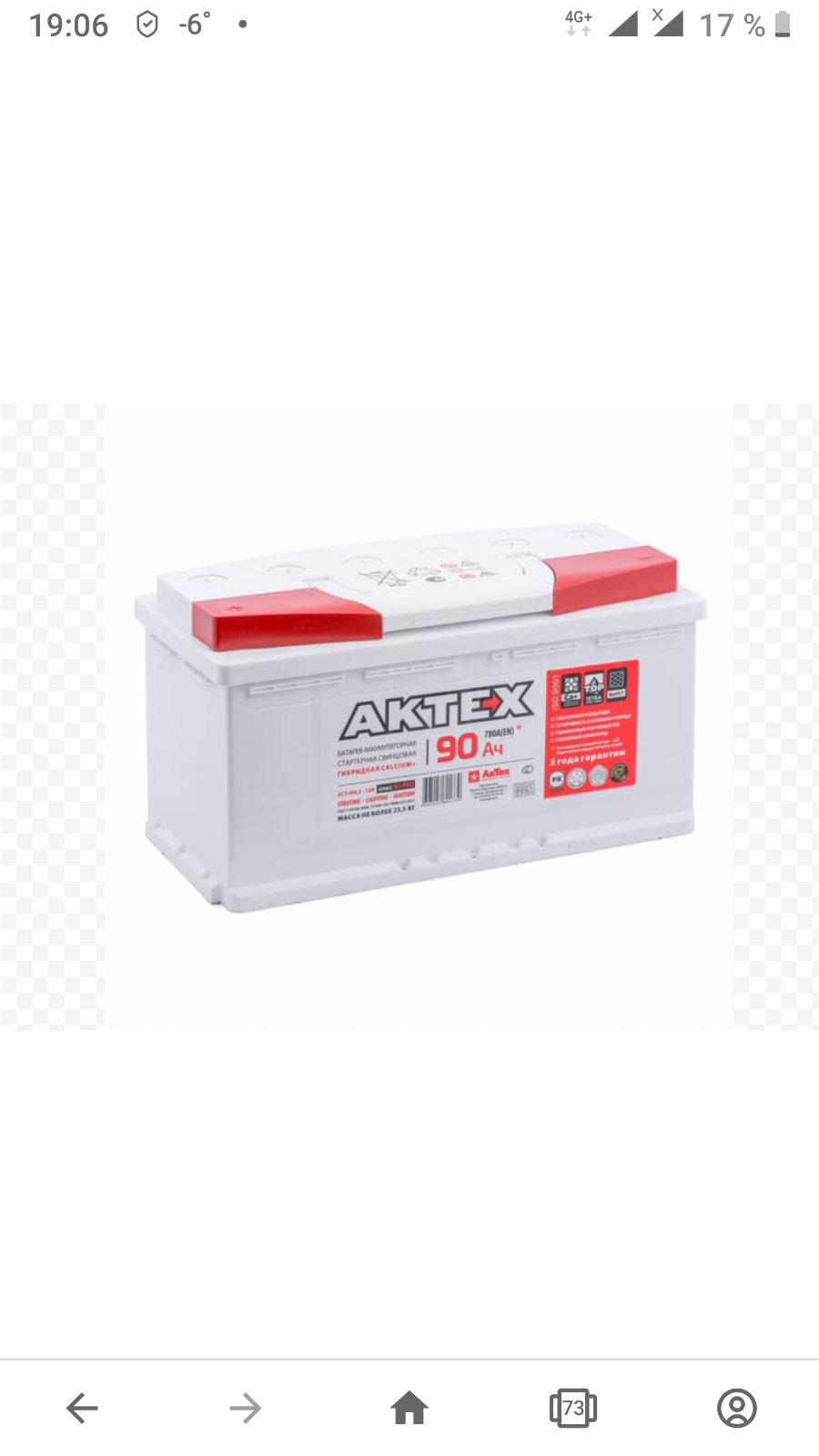

Похоже актех шлёпает эти аккумы по заказу , эконом версия , интересно актех стандарт и престиж не из этой оперы ? Копии корпусов у этих всех перечисленных.
Причем хвалёный экстра по цене дешевле Тюмени , а престиж который я взял, по массе не особо -22 кг всего .

Ну за 5,5 т в принципе нормально 22 кг аккум купить , за 8 я бы взял другой . Хотя опять же нет практических таблиц сколько какой аккум весит ,онлайн не разберёшься. Те же корейские и да и другие импортные вроде как тоже облегчились уже давно. Если поискать 90-100 то вряд ли найдешь выше 23 кг.
Измерить ёмкость надо у нового 110 актех престиж ,хотя бы примерно , до 11,8 посадить как до 25% ёмкости .
