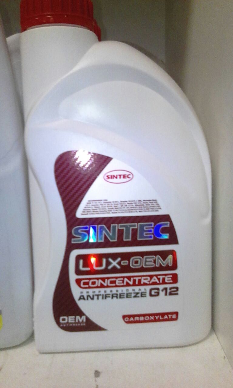

Менял антифриз, выбор пал на синтек люкс оем -40, купил 2 канистры 5 кг (объем системы ОЖ 7,5 л). Систему мыл дистилятом. После промывки в системе осталось не менее 2,5-3 л воды, долил синтек, погонял до открывания термостата, слил, снова залил синтек. Повторил 2 раза, пока не закончилась 2я канистра. По моим прикидкам, в итоге в системе осталось еще около 1 литра воды, т.е. температура замерзания неизбежно снизилась, что для сибири критично. Есть идея слить около литра ОЖ и бухнуть концентрата.
Собственно вопрос: какой концентрат можно долить к SINTEC LUX-OEM G12? На данный момент основных претендентов 2: BASF Glysantin G30 и GM DEX-COOL CONCENTRATE LONGLIFE. Какой из них выбрать (либо что-то еще)?
Только концентрат того, что Вы залили до этого. Всё.
Не делает синтек концентратов. Также, как и не раскрывает информацию о концентратах, используемых в производстве.
Вообще-то даже если замёрзнет, то блоку ничего не станет. Не вода.  Будет каша, которая при старте превратиться опять в жижу.
Вопрос давно уже разобран.
Я думаю лучше задать производителю вопрос, с какими продуктами возможно смешивание его продукта. Здесь вам не подскажут таких тонких вещей. Либо сливать этот антифриз, промывать систему и заливать другой.

Добрый день!
Я сразу запасся 3-мя литрами концентрата GM и, после промывки дистилированной водой бухнул концентрат, а потом долил Синтек ОЕМ люкс. Менял летом, пока всё нормально, жалоб нет. :)
Изменено пользователем Andri
Спасибо! Тогда ГМовский и куплю. Тем более, что синтек отвечает в духе "смешивать не рекомендуем, но если очень надо, то мешайте с чем угодно, удовлетворяющим допуску г12".
