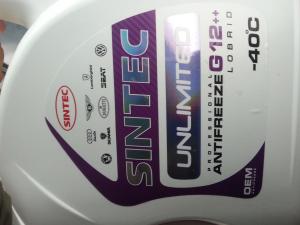

Три канистры, куплены в одно время, в одном месте. Эволюция упаковки..
Skania и Scania уживаются на всех, и новых и старых. Видимо фишка такая..
Еще сильно смущают надписи на этикетке о дате изготовления, и нанесенный непосредственно на тару  принт..
Готовлюсь к промывке/заливке. Морально. Думаю, стоит ли лить, или контрафакт?
P.s. картинки не хотят прямо становиться..
Изменено пользователем KazanTip
@KazanTip, заливай, контрафакта за Синтеком не было замечено, просто разные партии.
