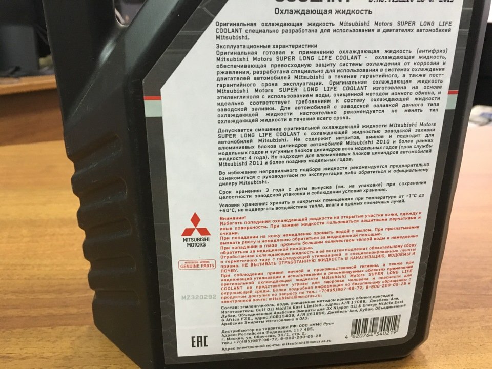

13 октября 20224 г Я совсем запутался в выборе антифриза. Мотор 4В12 Митсубиси, 2008 года. По мурзилке залит Супер Лонг лайф С зеленой крышкой в канистре от Митсубиси. Арт: MZ320292. Какой из линейки синтек подойдет? Даже не так, подойдет, думаю много какой. Точнее, если у Синтека с аналогичным составом, не мульти там, который везде подходит, а такой же? Дополню: вот на канистре странное написано, а именно: что подходит для алюминиевых блоков до 11 гв, но не подходит для таких же алюминиевых блоков после 11 года. однако блоки-то одни и те же, разница в выпускном фазовращателе только. В чем подвох, не пойму?? «на основе этиленгликоля; не содержит нитритов, аминов» Изменено 14 октября 20224 г пользователем Tu-man /
31 октября 20224 г 13.10.2022 в 17:45, Tu-man сказал: Дополню: вот на канистре странное написано, а именно: что подходит для алюминиевых блоков до 11 гв, но не подходит для таких же алюминиевых блоков после 11 года. однако блоки-то одни и те же, разница в выпускном фазовращателе только. В чем подвох, не пойму?? Ни в чём. Просто развод. Лейте лучше CS JPN или A-110 или от другого японца/корейца. Синтек пишет абы что и спускает работу химиков в унитаз.
