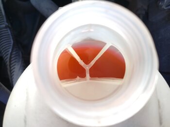

Вчера менял термостат на рено с k7j - одна из стандартных забав реноводов. В июне 2019 менял на нем родной желто-зеленый антифриз на синтек G12++ с 3х кратной промывкой обессоленной водой. Вытеснил компрессором 2,5 л антифриза в 5 литровую баклажку. Антифриз чистый, прозрачный, цвет может чуть бледней стал за 3,5 года. Снял корпус термостата, внутри чистота, как и была на родном glaceol rx d. Купил на доливку 1 л этого же синтека g12++. Надеюсь состав антифриза  и производителя присадок не меняли. Хотел провести эксперимент на смешивание, но что-то заторопился и не стал.
Жаль не сфоткал 5л бутылку со слитым антифризом. Интересного там ничего не было, прозрачная жидкость. Сегодня проверял уровень после замены термостата и сфоткал внутреннюю часть расширительного бачка. Машине 11 лет, 82 т.км пробега. С июня 2011 по июнь 2019 (ровно 8 лет) там плескался родной Renault glaceol rx type D. Тогда в 2019 я не снимал термостат и мог судить о чистоте внутренностей только по чистоте в расширительном бачке. В этот раз я снимал термостат после 3,5 лет на лобридном Sintec G12++, внутри чисто, алюминий без налета, язв и т.п.
