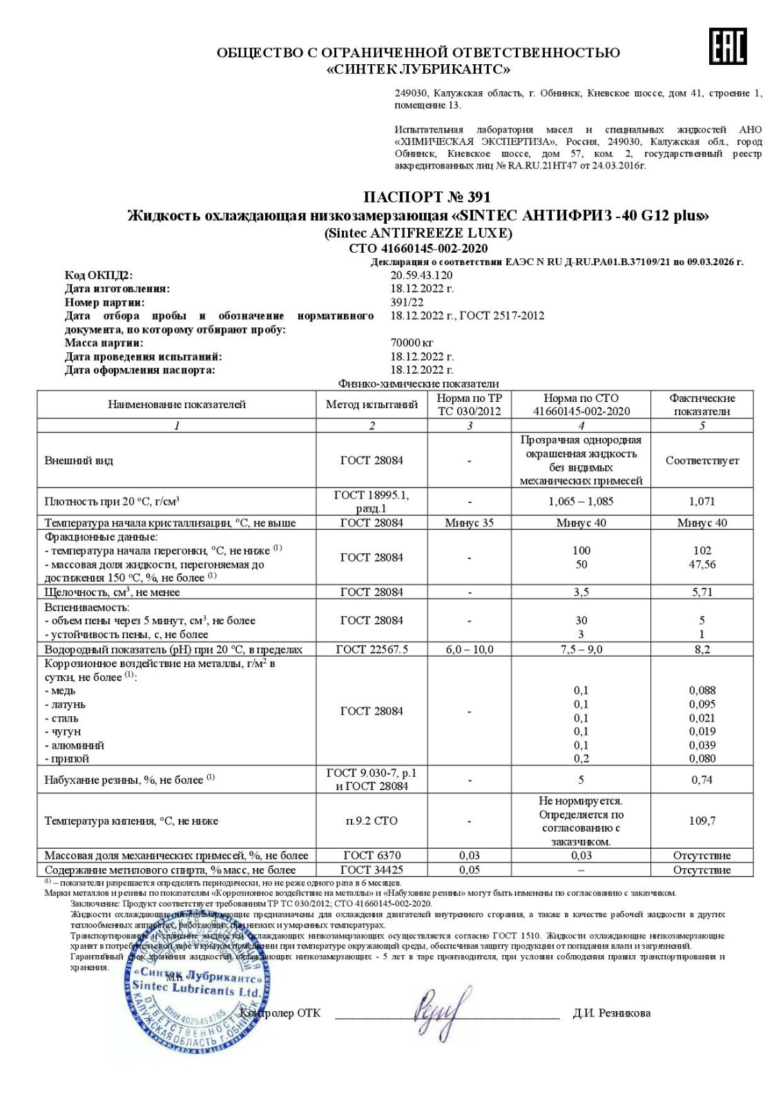

21 декабря 20223 г 20.12.2022 в 09:02, Orlovich сказал: я считаю, что данный анализ мало, что в состоянии сказать. Хорошо, подскажите тогда какой нужно сделать анализ т.е. какие параметры, и данные нужны?
21 декабря 20223 г 3 часа назад, elvis сказал: Orlovich завод любезно поделился паспортом. Показать содержимое Sashenilii , т.е. сравниваем pH и делаем кормет. А в остальном доверяется заводу или интересуемся кто производитель пакета присадок? Как всё грустно в анализах свежиз антифризов. В этом плане все зависит от целей тестов по ОЖ очень много но далеко не все доступны в РФ. Главное задача. Если цель мониторинг - это один вопрос, если проверка свежего, то это проверка в соответствии с паспортом и нормами целевого документа (стандарта, регламента, заявленного допуска, состава и др.). Я не отговариваю, что-то не проверять, я говорю, что некоторые тесты можно легко, быстро и не менее информативно провести самостоятельно (благо эти процедуры проверки прописаны например в руководствах по эксплуатации двигателей).
21 декабря 20223 г Orlovich Ну тест по варке самостоятоятельно будет сделать проблематично, да и со сплавами тоже большой вопрос. А то что он паспортным данным будет соответствовать +\- погрешность тут скорее всего тоже сомневаться не стоит. С маслами у них вроде все ровно
21 декабря 20223 г Для меня эти тесты деньги на ветер, не знаю как там люкс г12, но синтек евро это мой выбор, радиаторы родные 10 лет, ни корозии ни кавитации ниговна не видел, охлаждает отлично, двигателя разбирались, ремонтировались, общий пробег лям наверное, нужно смотреть записи, что ещё нужно не знаю. Газель.
21 декабря 20223 г Orlovich проверка соответствия части показателей антифриза паспорту партии. Проверка неизвестного антифриза "тамагочи" на то, что мотор с ним не потечёт и не закородирует: кормет + возможно набухание резины. Т.е. базовый + кормет + может быть набухание резины. С учётом того что скидываться будут в основном форумчане, то лаборатория УРЦ ТЭиД. Думаю rodof со мной согласиться и как главный спонсор на текущий момент уточнит ближе к делу список параметров.
23 декабря 20223 г elvis Присоединяюсь к сказанному Дмитрием. Коррозия по ГОСТ мало о чем скажет, кроме соответствия требованиям 89-го года. С тех пор двигатели сильно изменились. О набухании каких конкретно резин идет речь? Мы, например, делали на эластомерах Volvo, которые ими же были предоставлены, но их состав они раскрывать отказались. По поводу pH – уже неоднократно обсуждалось, что достаточно положить буры и он будет зашкаливать. Ресурсные испытания (причем контролируемые и на нескольких идентичных двигателях) - вот это метод, но навряд ли его получится осилить несколькими добровольцами. КАМАЗ и ЯМЗ могут вам помочь с ресурсными испытаниями, но, опять же, это прорва денег и времени, да и связи нужно какие - то иметь, с улицы не войдешь. Не транжирьте деньги, кроме шуток - в текущей ситуации остается только доверять репутации производителя. Изменено 23 декабря 20223 г пользователем Sashenilii

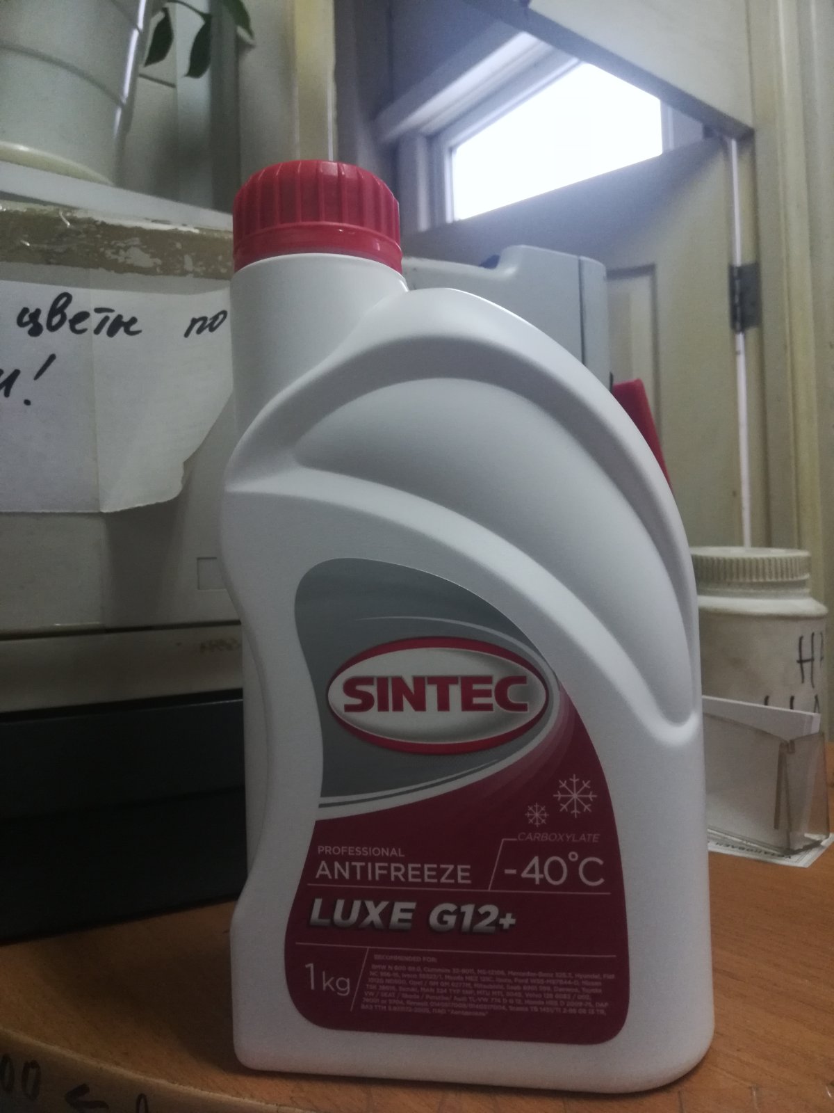

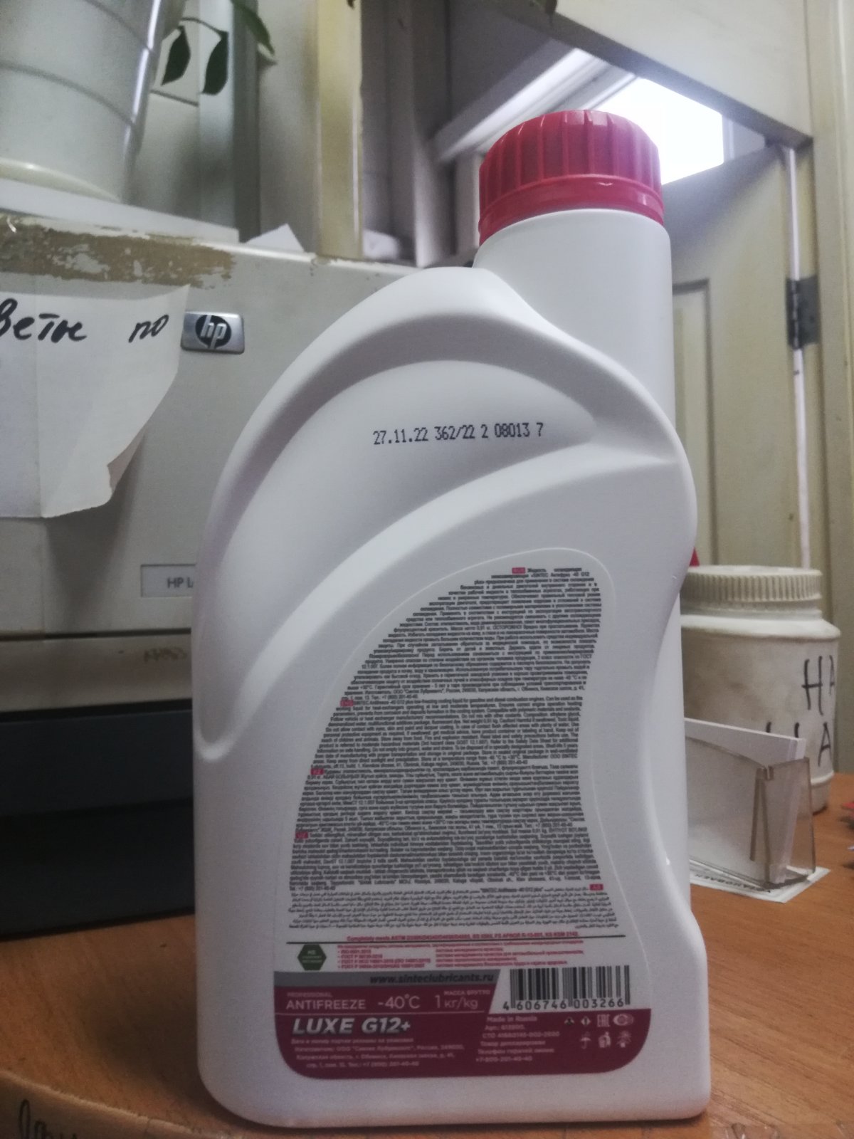

23 декабря 20223 г Дюпелек приобрел образец для анализа: Представитель синтек на форуме предоставил паспорт на партию:
