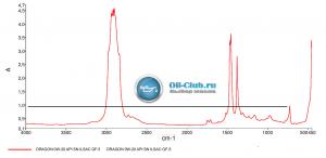

Dragon 0W-20 API SN Ilsac GF-5 свежее
Dragon 0W-20 API SN Ilsac GF-5 свежее за анализ спасибо друзьям vanderkot, tandashka, МассажистЪ, dimonpit, BigArt.
Dragon 0W-20 API SN Ilsac GF-5 _VOA BASE_.pdf
ИК спектр Фурье говорит о том что масло на основе гидрокрекинга.
DRAGON 0W-20 API SN ILSAC GF-5.pdf
Масло заявлено как: API SN; ILSAC GF-5.
1) масло может называться 0W-20 по стандарту SAE
2) Щелочное число типичное для азиатских масел ILSAC GF-5. Хорошие нейтрализующие свойства.
3) Кислотное число 1.88 - запас между щелочным и кислотным есть.
4) Зольность масла 0.99 - нормально для API SN ILSAC GF-5.
5) Вязкость имитации холодной прокрутки стартером при -35С - 6200 - находится на границе SAE
6) Среднее содержание серы 0,286 - нормально.
7) В масле используется молибден - модификатор трения, оптимизация расхода топлива
8) бора 310ppm - противоизносные и нейтрализующие присадки
Вывод: Отлично подойдет японским и американским автомобилям с требованиями АPI Ilsac. Некоторые параметры на грани. Неплохой и недорогой вариант в азиатский мотор для городской эксплуатации в европейской части России. (За описание спасибо paba)

Я думаю что в данном случае продается смесь Group II+III такие же масла толкает ZIC 0W 0w30 и 0w20 и формально это таки полусинтетика.
@ie51, тогда пик на 750 волне был бы 0.8, а он выше - нет друзья здесь как мне кажется чистое VHVI
а Group 2 выглядит вот так, смесь с Group 3 - чуть повыше
А для Group II+ будет видно отличие от Group III ?

В ИК спектрах проявляются колебания химических связей определенного типа симметрии, т.е. можно увидеть наличие характерных функциональных групп. Если я правильно понимаю, что основное различие между второй и третьей группами базовых масел заключается в более однородном распределнии длин цепочек молекул, то ИК этого не покажет. Возможно, удастся что-то увидеть на сравнении интенсивности колебаний относительно друг друга, но это надо будет покопать теорию на досуге, а потом выводы сочинять.
