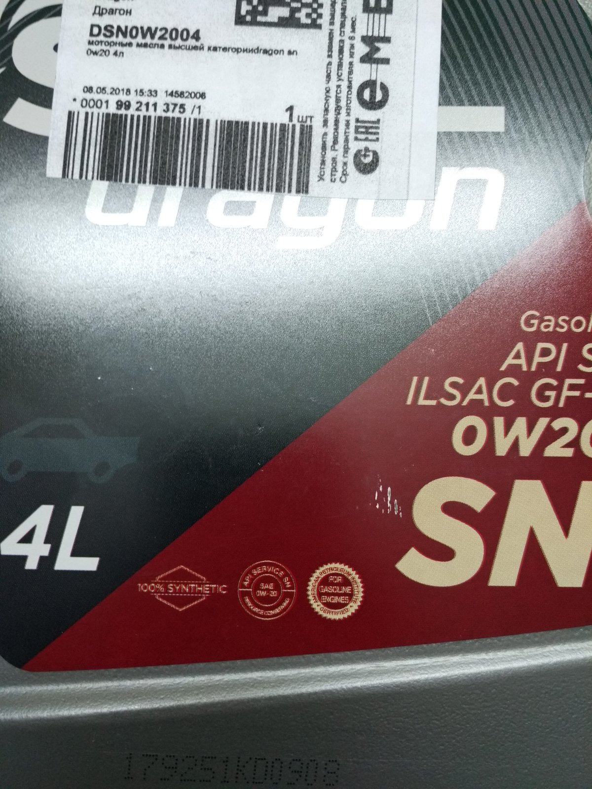

а почему тогда на НОВОЙ таре пишут 100% синтетика?
8 минут назад, Silence сказал:
Фото реальной свежей канистры с такой надписью привести сможешь?
2 часа назад, VAn12 сказал:
С офф сайта
12 минут назад, Silence сказал:
С офф сайта
Я просил фото реальной канистры, а не нарисованную этикетку с офф. сайта.
Если ты таких не видел в живую, зачем тогда пишешь, что на них указано 100% синтетика? Рисунок с офф сайта это же не реальная этикетка на реальной канистре. Это просто векторный рисунок и не более того. На живой канистре этой надписи может и не быть.

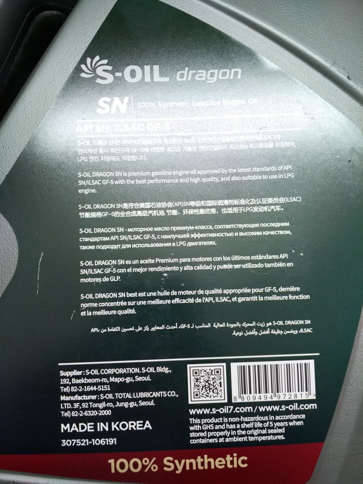

если вам нужно фото то без проблем, у меня залит вот неделю назад в солярис 0w20 драгон. В гараж собираюсь завтра(сейчас)), тогда же и фото закину.
IMG_20180601_202537.thumb.jpg.97cbab5f23fb3dde3fbb285699e62770.jpgIMG_20180601_202622.thumb.jpg.343f5498fe780b63227f27ea01e6a724.jpg
дата проставлена на канистре одна, та что снизу на первой фото. Дату производства не знаю как расшифровать.
Изменено пользователем kokos_
kokos_  спасибо за фото, получается, что нулевки драгона должны быть на 3 группе. Хотя может это и ошибка на этикетке, у корейцев почему-то часто такое встречается. Просто странно, что с задней стороны в описании масла не указано, что это масло полностью синтетическое, указано просто "масло премиум класса". На Ред, помнится, было прямым текстом указано, что это полностью стнтетическое масло на базе Ultra S. Обычно подобные надписи делают, когда не хотят прямо указать, что это полусинтетика. На американских полусинтетических маслах часто такую надпись можно встретить. Что же до пакета, то он может быть как у Реда, а может и не быть. Без анализа тут все равно не угадаем.
Ну а дата выпуска вашего масла 25 сентября 2017.
