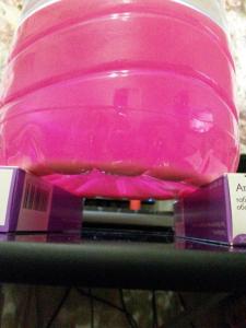

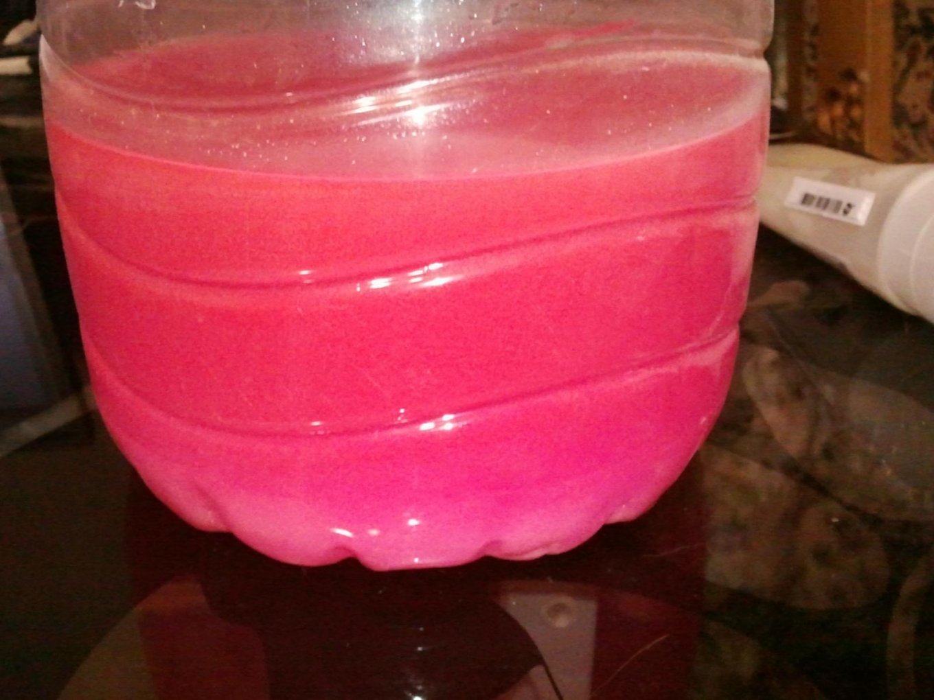

Европейский антифриз концентрат Тойота SUPER LLC (номер не известен) смешанный с деионизированной водой Равинол.
У одного человека он выпал в белые хлопья
У другого в виде красного осадка
Или антифриз левый, или вода из под крана в канистрах Равинола.
Я склоняюсь к левому антифризу, сам год назад смешивал Японский SUPER LLC двух литровый в консервных банках с деионизированной водой Равинол проблем не было. Также как у этих людей остаток стоит в пластиковой бутылке уже год, осадок не выпал.
Да уж, скорее всего левый антифриз. Я брал японческий концентрат в 2-литровых черных пластиковых фляжках, разбавлял российским дистилятом из магазина "Автомир", всё прозрачно и красиво, как с завода-)))). Проехал тысяч 35-40 на нем.
