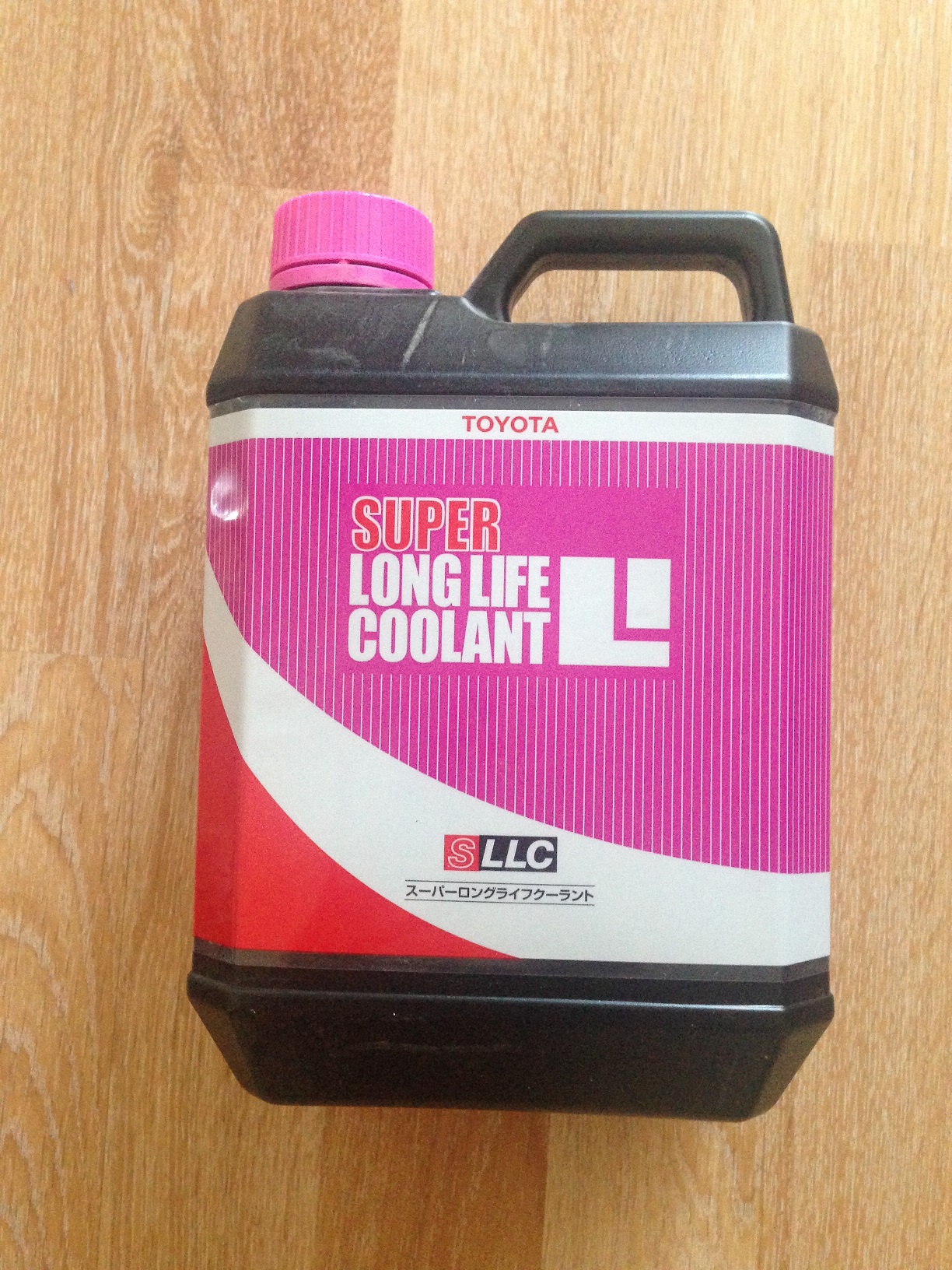

Кто пробовал такой антифриз: LONG LIFE COOLANT SAKURA http://www.t-s.ru/?id=6282 поделитесь впечатлениями. Вроде и допуск есть.

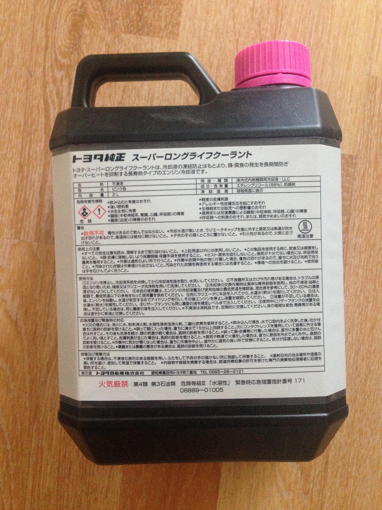

Кто знает японский язык? Это концентрат?
Обратная сторона.
Это концентрат, розовый, 2 литра.
А если серьёзно, там указан тойотовский артикул. Всё прекрасно гуглится.
Toyota 08889-01005
Спасибо.
Меня смутила тара, раньше она была железная.
