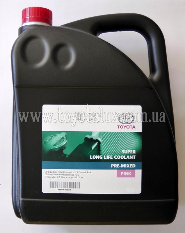

Toyota Super Long Life Coolant (SLLC) (PINK — розовый),
заливается на заводах в автомобили ориентировочно после 2002 года.
Требования графика технического обслуживания для данного антифриза:
— замена жидкости первый раз на 160 тыс. км, или через 7 лет,
в последствии каждые 80 тыс. км, или раз в 4 года.
Европейские варианты Toyota SLLC, сделано в Германии:
08889-80072 — готовый на -35°С, 5 л, пластиковая канистра
08889-80140 — концентрат, 1 л, пластиковая канистра
Арабский вариант Toyota SLLC 50/50, сделано в Германии:
08889-80490 — готовый, 5 л, пластиковая канистра
на внутренней стороне контрэтикетки указана температура замерзания -37С
указано содержание этиленгликоля 48% по массе
Азиатские варианты Toyota SLLC:
08889-80090 — готовый, 4 л, пластиковая канистра, сделано в Индонезии?
08889-01005 — концентрат, 2 л, железная банка или пластиковая канистра, страна производства не указана
08889-80070 — готовый, 2 л, пластиковая канистра, сделано в Японии
08889-80071 — готовый, 2 л, пластиковая канистра, страна производства не указана
08889-80100 — готовый, 1 л, пластиковая бутылка, сделано в Индонезии?
08889-01108 — готовый, 0.3 л, пластиковая бутылка, страна производства не указана
08889-80150  — LLC Pre-mixed -35C 1L

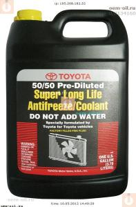

Американские варианты Toyota SLLC, сделано в США:
00272-SLLC2 — готовый, 3.78 л, пластиковая канистра
08889-80082 — готовый, 3.78 л, пластиковая канистра

Подскажите пожалуйста.
Есть такая жидкость охлаждающая "TOYOTA Super Long Life -35C" 5л. http://www.exist.ru/Parts/Default.aspx?pid=5D903B6D&flag=19044
Написано что "Полностью готова к приминению.".
В то-же время в рекомендации говорится "Для круглогодичной защиты двигателя Тойота рекомендует использовать смесь долговечной охлаждающей жидкости и воды в соотношении 50/50. Соотношение охлаждающей жидкости и воды не должно превышать 70/30. Залейте надлежащую смесь охлаждающей жидкости и воды в радиатор и в расширительный бачок системы охлаждения..."
Так это готовый продукт или её нужно разбавлять, и в каких пропорциях?
Спасибо.
как и многие другие антифризы может быть в виде и концентрата, и готового к применению состава, готовый состав с указанной темп. -35 естественно разбавлять не надо(разве что концентрата добавить для большей морозоустойчивости -) ) , а концентрат разбавляется дист. водой в зависимости от необходимой температуры застывания
Разбавлять 08889-80072 или нет? :D
нет!
нет!
Похоже концетрат, который разбавляется – это Toyota 08889-80014.

Я остановил свой выбор на 00272SLLC2. Получается 1000 руб. за 4 литра Toyota SLLC.
Спасибо! А есть ли такая емкость, но 2 литра? И партнамбер пожалуйста
