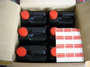

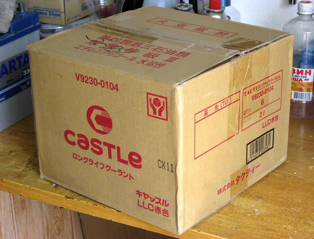

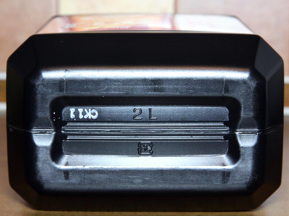

Если кому интересно, в продаже еще можно купить у одного известного интернет магазина запчастей антифриз Castle
по цене 471 руб. за 2 литра концентрата номер для заказа V92300104
Полный аналог Toyota LCC 08889-00115
В некоторых магазинах он пробивается как Drive Joy V92300104 но уже по цене от 730 руб.
