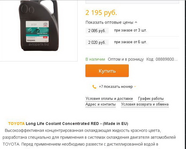

@johny100,  Разве это дорого?
ну я пока точно не могу знать, сколько там нужно долить. но стал уровень ровно между отметками FULL и LOW...т.е. в книжке написано, что возможно уменьшение с эксплуатацией. потому что вода там есть.
а насчет того ,что скинули вы, мне это не подходит. мне нужен только SLLC (розовый)...
получается вы советуете не до конца убедившись в правильности и точности!  :dry:

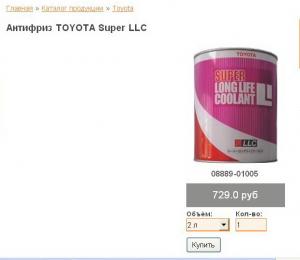

Сорри, каюсь - забыл про Ваш авто.
Ваш даже дешевле:
Ну или такой вариант:
ага. вижу. подешевле и т.е. он все соответствует и подходит к моему залитому ??
правильно ?
спасибо!
тот что надо, так что смело!
@kam69, @Legion777, все! большущее спасибо Вам!  :up:  :bravo:
