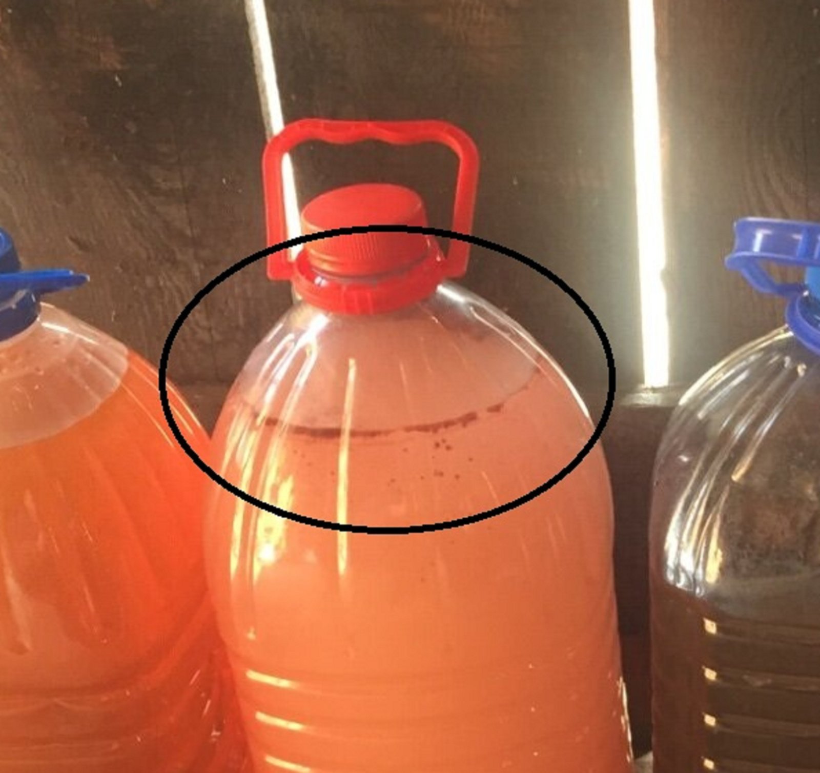

Pechnik Barmaley меня ещё смущает вот что - во второй ёмкости (слева направо) что то маслянистое всплыло на поверхности после того как полностью остыло . Неужели Масло а системе , неужели прокладка ГБЦ ссыт ?
Или такое явление встречается при промывке и в этом нет ничего страшного ?
Обвёл чёрным на фото
Если бы прокладка - было бы больше, и в бачке масло плавало бы
Если  даже и... - то самое начало...

DRON 33 ну для таких выводов надо бы фотки сильно вблизи.
10 минут назад, Paulson сказал:
В РБ точно масла не было , даже намёка
1 минуту назад, Barmaley сказал:
4141569E-A878-4BCB-836D-A30C3FE3403B.jpeg.543ce303655c9c74f10ed8ba84b5a2ba.thumb.jpeg.d75cba1313d8e86afa7c36118c9fe619.jpeg
Жирные разводы , как буд-то растительного масла накапал

DRON 33 это однозначно масло - всё что масляное, всегда всплывает на поверхность
Одно непонятно, откуда? - в твоём моторе F16D3 (опелевский Z16XE) ведь нет маслоохладителя (теплообменника), как я понимаю. И тогда или прокладка маслонасоса или ГБЦ... :blink:
По способу промывки: я считаю, нужно было после первой бутылочки прогонять 1 раз воду по системе. А затем слить, залить чистую воду и добавить вторую бутылочку, далее еще раз и даже лучше два - снова воду...
Просто обычным "гонянием" воды вымыть все остатки от химии и старого антифриза нереально и по итогу вы получаете компот! из всех этих ингредиентов. К остаткам которого в конце "профилактических процедур" добавите новый антифриз до уровня и будете на ЭТОМ эксплуатировать машину снова 3 года и может больше....
Главная проблема - жидкость не сливается ПОЛНОСТЬЮ из системы охлаждения...
Либо промывать проточным способом, либо многократно! водой: слил-завёл-погонял-слил...
4141569E-A878-4BCB-836D-A30C3FE3403B.jpeg.543ce303655c9c74f10ed8ba84b5a2ba.thumb.jpeg.819d9f4b856b5d4c7adf87a254b0c65c.jpeg
Может чушь конечно - может смазка подшипника помпы прорвалась через сальник?
Romanian Жирок на бок  не пугайте человека

Romanian как там может через прокладку маслонасоса масло попасть в ОЖ?
9 часов назад, DRON 33 сказал:
кислота не растворяет жир, в первом сливе масла нет. Может грязь попала при сливе... не знаю.

10 часов назад, DRON 33 сказал:
Может от патрубков частички. У меня из нутри один крошился, тот, что после термостата

DRON 33 Paulson Если углубляться в химию, то стоит обратить внимание, что алюминий как металл сам себя защищает, образовывает слой оксида/гидроксида, самое печальное, что при использовании концентрированных кислотных промывок, данный слой может разведаться - одна из причин почему лучше использовать слабые растворы кислот (они будут вступать в реакцию с неорганическими солями - так как с ними проще вступить в реакцию).
Про масло - если бы было что-то критичное и системное ты бы наблюдал аналогичную картину на во всех канистрах, максимум на что стоит обратить внимание в ближайшие 1-2 недели эксплуатации - появится ли характерная картина на расширительном бачке или нет.
