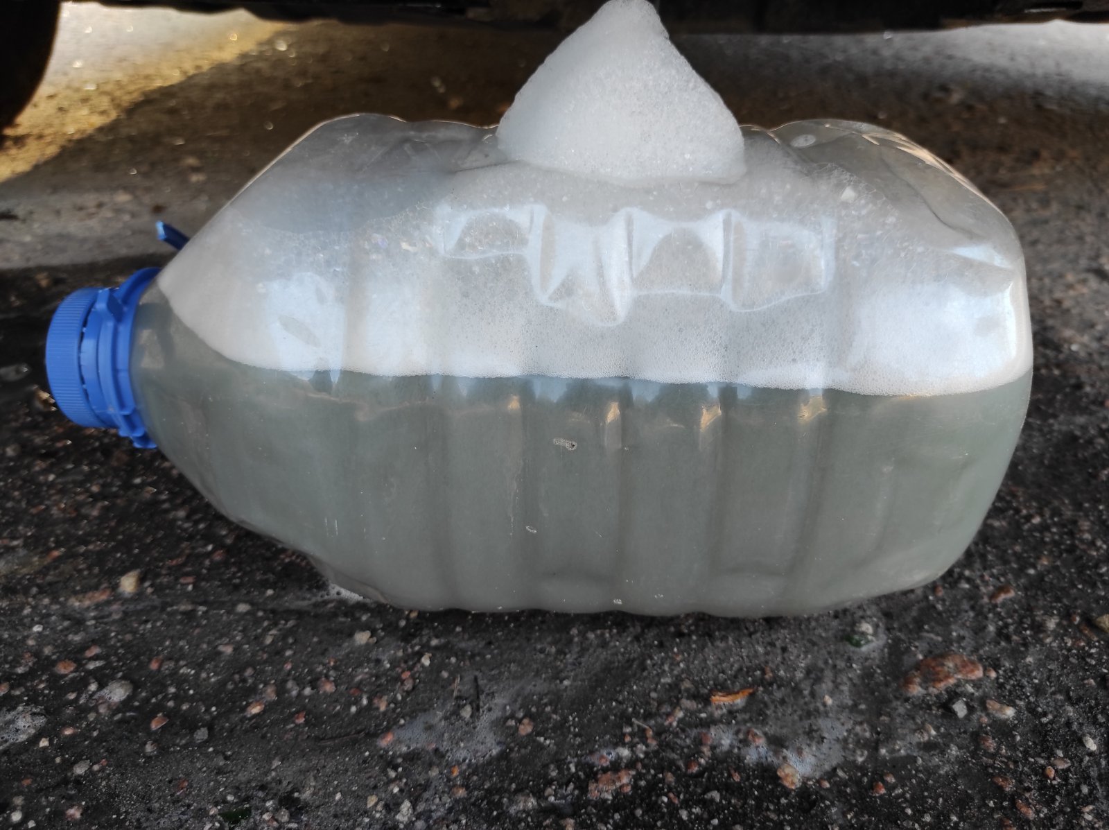

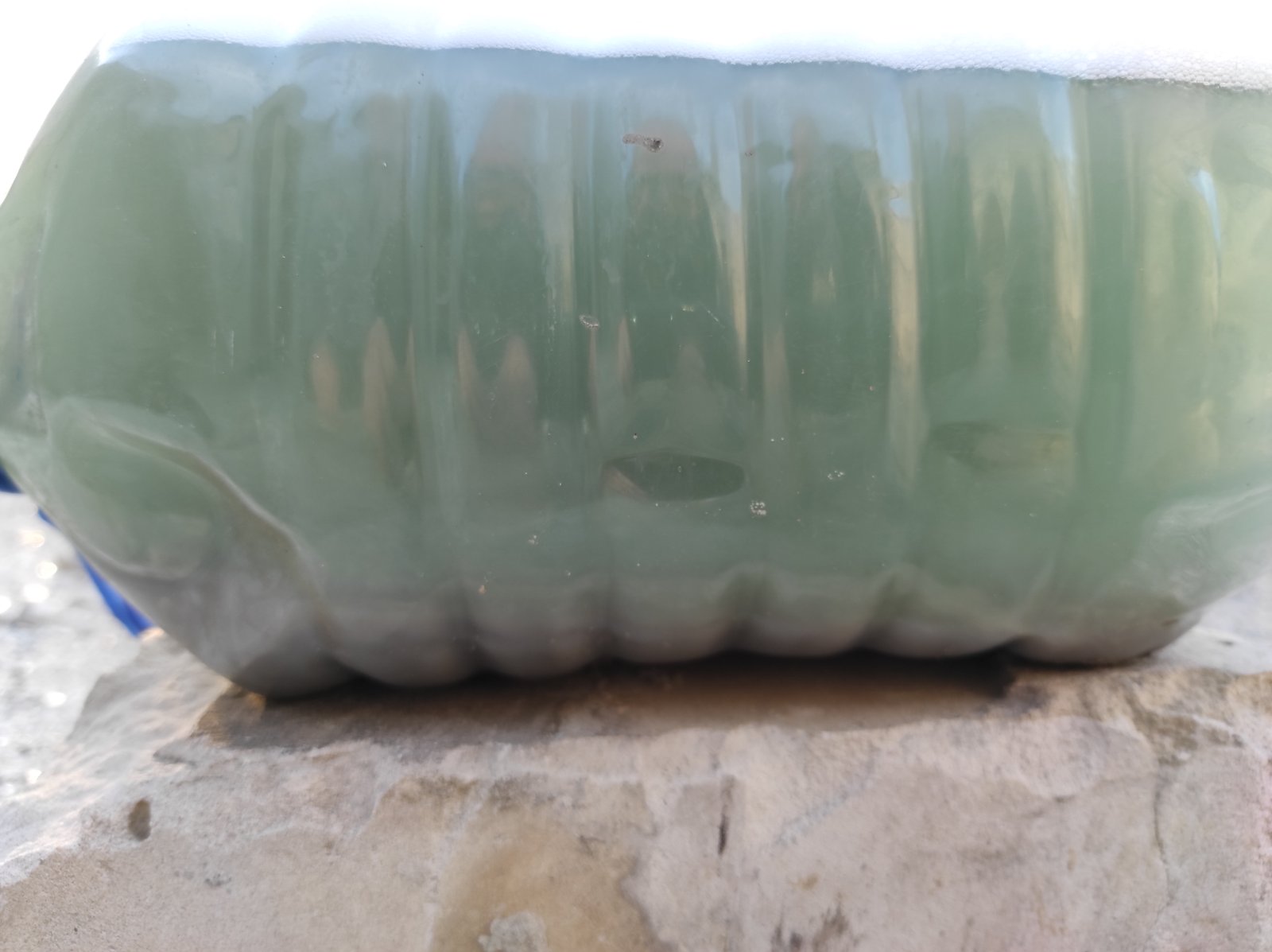

В общем, семейные дела помешали сегодня задуманному. Все что удалось сделать - это часик поездить на саноксе. Текущая вода слилась такая же жёлтая как и прежде, залитый санокс был ярко-зеленого цвета и в итоге слилась, какая-то серая масса, которая, немного отстоявшись, стала грязного темно-зеленого цвета с какой-то осевшей на дно бело-серой мутью в большом количестве
После слитого санокса времени уже не было и была залита просто чистая вода (заливка которой, кстати, заняла времени немного больше обычного из-за борьбы с пеной)

diplomat похоже мыть, мыть и ещё раз мыть! здорово система загажена. выбирайте день для того что бы уделить системе охлаждение полноценное внимание, ОТ и ДО, никаких полумер иначе мучения будут продолжаться. Начало неплохое, надо повторить. Наверняка сейчас печка работает лучше, да и движку полегче будет, такую шубу снять.
