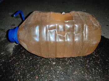

2 часа назад, diplomat сказал:
Второй  посветлее
Ну вот. Прогресс :). Довести до чистоты, а потом ещё лимонкой для проверки.

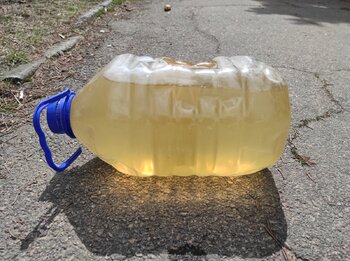

Морковность уходит, снова цвет уходит в жёлтый, как лимонная вода.... Мой случай нарушает мои представления о том что обычно должно выходить из системы охлаждения...

Вчера времени не было вообще. А сегодня три раза слился. Фото первого не делал, вот два последних. Начинает напоминать бесконечность....

44 минуты назад, diplomat сказал:
Так некислый прогресс. Вода стала прозрачной с оттенком рафинированного подсолнечного масла.
Как пойдёт совсем чистой - зарядить лимонки. Думаю скоро будет happy end.
