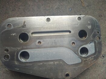

Вот смотрите - светлый металл - это контур антифриза, радиатор алюминиевый.
Непонятно, от антифриза или может от Винса:
а это после зачистки наждачкой - то бишь был налёт, а может наоборот - отъеденный алюминий :unknown::
Крупные кавитационные кратеры наблюдаются в контуре масла (верхний на фото) и просто вне контуров жидкостей, на "сухом" алюминии и в месте прилегания прокладки
Изменено пользователем Romanian
