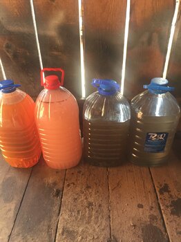

1 час назад, DRON 33 сказал:
С чем связан скачок цветности (резкий переход) между 2-й и 3-й ёмкостью?
Не уж так Лавры поспособствовали?
12 минут назад, konung сказал:

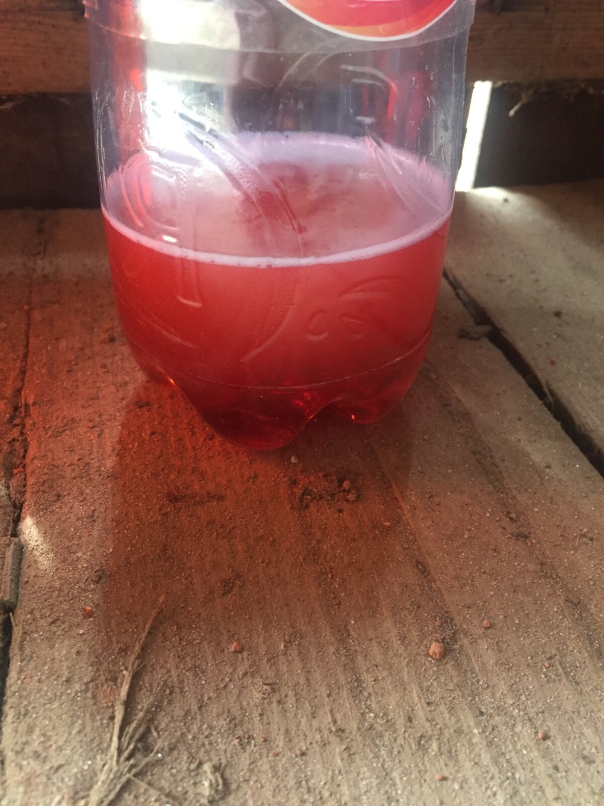

Вторая ёмкость красная от первого раствора (он красный был)
Вот перелил его для наглядности в прозрачную тару
Третья ёмкость со вторым раствором (он был прозрачный)
Ожидал что после первого состава (вторая ёмкость) будет грязь , а оказалось наоборот
8 минут назад, konung сказал:
Присоединяюсь к вопросу. Можете отлить из второй бутыли немного и добавить щелочи, поменяет ли цвет антифриз? @Orlovichесть предположение почему промывки могут так координально менять цвет?
DRON 33 откуда сливал? запамятовал, если там пробка на блоке:unknown:
Изменено пользователем ss333
7 минут назад, Pechnik сказал:
Я ответил выше , может это даст пищу для ума ( первый состав изначально был красный , перелил его в прозрачную тару для наглядности)
6 минут назад, ss333 сказал:
Из СО :)
пробка на радиаторе
5 минут назад, Pechnik сказал:
Можете отлить из второй бутыли немного и добавить щелочи, поменяет ли цвет антифриз ?
Какую щёлочь добавить ?
И кстати , вторая тара без антифриза ( писал выше , это окрасилось от промывки , она такого цвета)
7 минут назад, ss333 сказал:
Нет
DRON 33 а что было до GM?
6 минут назад, Barmaley сказал:
Он же . И завтра его же залью . Три года назад перед заменой промывал Винсом
А пару месяцев назад в этот залил мягкую промывку от Моторесурс
Barmaley есть какие мысли от увиденного ?
