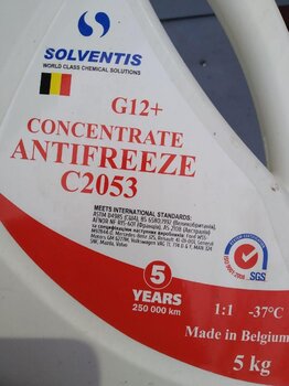

Barmaley , о таком что знаешь?
https://www.solventis.net/products/automotive/antifreeze-c2053/
У нас продают 5 кг концентрата  локализированного разлива примерно за 20$ (есть и другие фасовки, и в готовом виде  50/50).

3 минуты назад, Bohdan83 сказал:
После слов 'локализованного' и что 'смешивается с другими антифризами' проходите мимо.
https://www.google.ru/maps/place/Sint-Maartenstraat+1,+2000+Antwerpen,+Бельгия/@51.2154562,4.407507,159m/data=!3m1!1e3!4m5!3m4!1s0x47c3f6fbb918868f:0x6643efdfe86c8baf!8m2!3d51.2155066!4d4.4078959?hl=ru
По адресу - жилой дом.
