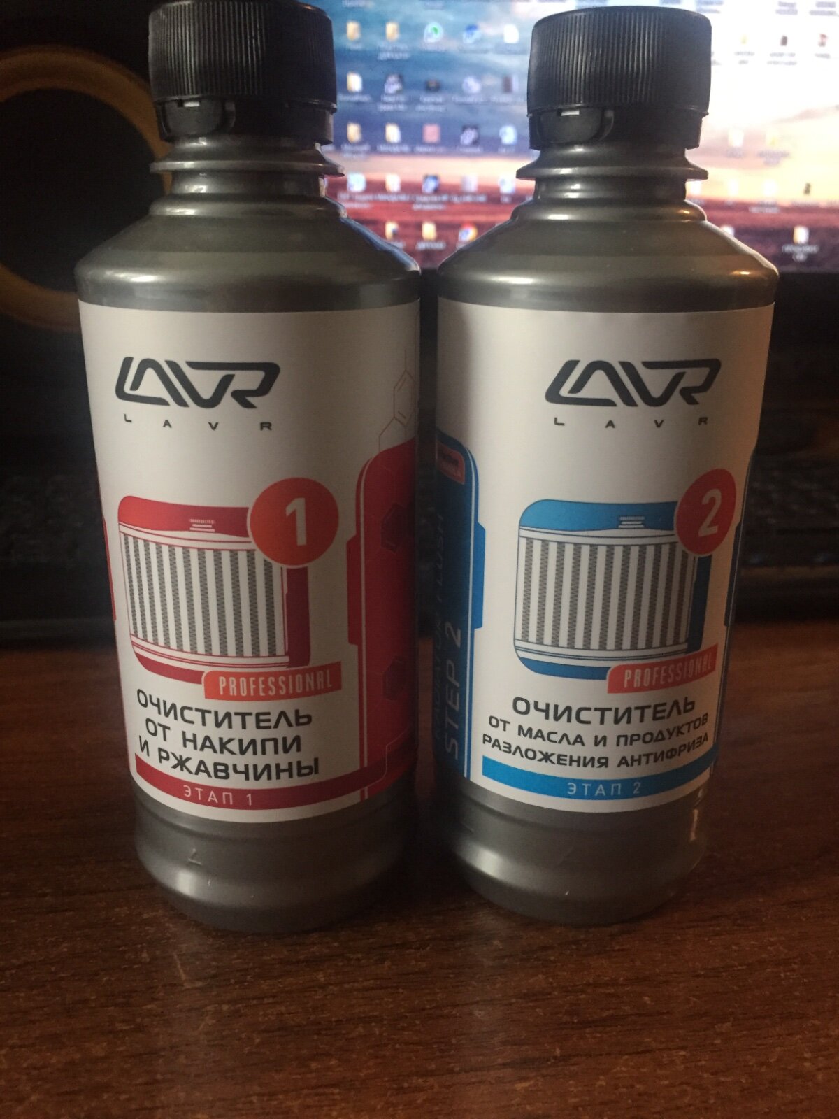

Сегодня в планах промывка .
Прошу разбирающихся обратить внимание на составы - действующие ?
DRON 33 это батенька вам к Бармалею надобно:yes:
2 часа назад, DRON 33 сказал:
Были даже хорошие отзывы.
4 часа назад, DRON 33 сказал:
действующие ?
Вполне. Первый кислотный, больше похож на лимонку, второй щелочной. Для профилактики самое оно, для глубокой очистки не годится. Опять же если в СО масло, то 1 флакон не подействует

5 часов назад, DRON 33 сказал:
Вот что намыл
Первое это слитый антифриз (ему 3 года , оригинальный GM) , второе это первый пузырёк Лавра , третье это второй пузырёк Лавра , четвёртое просто дисцилированная вода .
