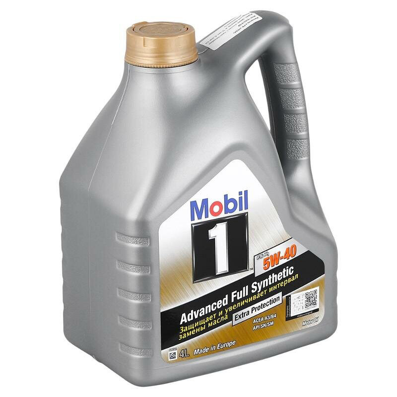

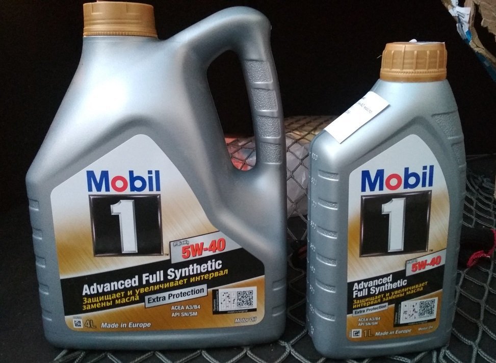

Привет всем! Заинтересовало масло. Перечитал тему но чёт не сильно понял, в теме на картинке одно масло, а у нас в Одессе продают вот как на фото. Я так понимаю это одно и тоже.?
А то я сделал капиталку своему 4A-FE и пригляделся к этому маслу.
Jappy Да, масло как на фото...
Может быть стоит в шапку добавить фото современной канистры уже с QR-кодом,чтоб народ не путать...
Изменено пользователем Optovik
ModeratorSigma вот такой вариант,лучше нет...
28 минут назад, Optovik сказал:
Две канистры - лучше. Даже кто не в курсе, для сравнения и 4-х, и литровая. А это фото, вроде как и смазанное, не чёткое в плане прочитать на канистре что-либо. ИМХО конечно.
Изменено пользователем BAL
Кстати, на таких канистрах уже не написано "для машин 100000+". Вот интересно, такое же масло там осталось или теперь другое? Мне кажется, что скорее всего первый вариант, а насчет пробега был маркетинг. Во всяком случае, когда анализировали "100000+", оно не сильно отличалось от FS 0W-40 и FS 5W-30, которые в канистрах, похожих на 5W-40 "нового образца".
3 часа назад, Optovik сказал:
Ок, спасибо. Залью, а то уж больно хорошая цена на него сейчас, порядка 33-34 долл/4 литра
