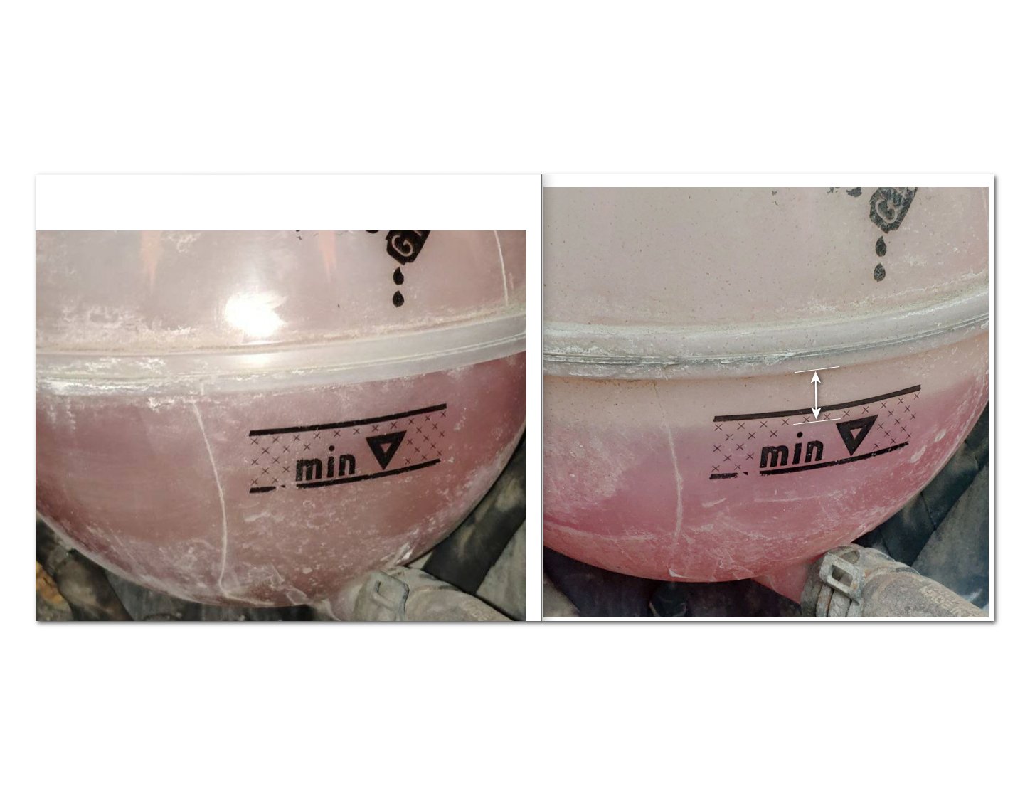

Натрий 47. 2 года или 14 300 км назад менялся антифриз и за это время на холодную снизился вот так (приложил картинку). Замена антифриза была связана с плановой заменой цепи ГРМ. К сожалению, не хватило ума отслеживать его уровень постоянно, поэтому не знаю, в какой момент это произошло: равномерно в течение 2 лет, или была разовая утечка, связанная, например, с событием выше.

3) С натрием вопрос. Кстати, вы в курсе, что у Вас был ПЕРЕЛИВ антифриза? Он должен быть между верхней и нижней шкалой. Машина ничего не говорила? (не знаю, есть ли у Вас датчик уровня). Хотя, если просто смотреть по уровню, за 2 года такой расход +- норм на VAG.

3) Да, про перелив спросил сразу, несколько раз уточнил у мастера, чем это чревато - ответил, вообще ничем, можно не сливать до уровня. Поэтому оставил. Не знал, что это расход это норм для VAG, спасибо.

3) Натрий,  кстати, тоже бутылка может быть. Не из под минералки случаем? Сам расход антифриза за 2 года нормальный. Его вообще на каждом ТО обычно подливают, это раз в год. А если уж сливали его, то тем более первое время будет уходить по больше, пока воздух выйдет. Ну и смотря какой залили вообще..
