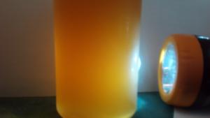

Это как только налил холодное масло в бутылку, еще густое и мутное
Это уже частично отогрелось и начало становиться прозрачным, видно сгустки мутного осадка в масле и на стенках бутылки.
Вот сам осадок, на стенке бутылки( лежала горизонтально). Его немного, т.к. не долго лежала, не успел полностью осесть
Сейчас масло уже нагрелось до комнатной температуры и и вся эта взвесь еще пока не полностью осела.
Так что это такое? Это нормально, кто проверял, на других маслах такое есть? Масло меня устраивает, меняю раз в 7-8 ткм, на другое переходить пока не собираюсь

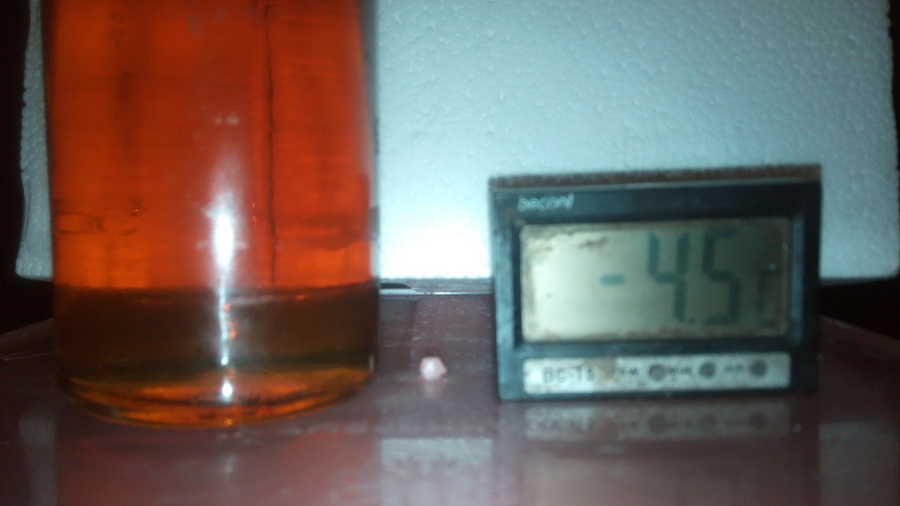

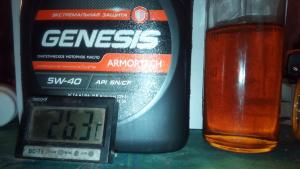

@Olejik, первое фото с какой температурой масла?
Я специально вскрыл литруху и в данный момент морожу её.
Было +26 и -4,5. Жидкость чистая.
Фото будут завтра, потому как -20 долго нагонять.
Ориентировочно -26...-29, на улице было -37, на балконе чуть потеплее. Ну и плюс пока наливал маленько прогрелось

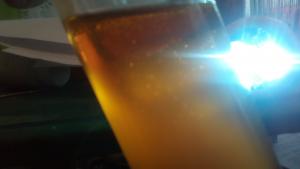

Вот новое фото, то что осело за ночь
Видно, что это мелкие пузырьки.
Очевидно пока масло холодное на поверхности конденсируется влага пока стоит и пока наливаю на струе так же успевает образоваться конденсат. Думаю отсюда и эта взвесь, которая оседает потом
у меня на балконе -15С при -35С на улице
термометр нужно применять....

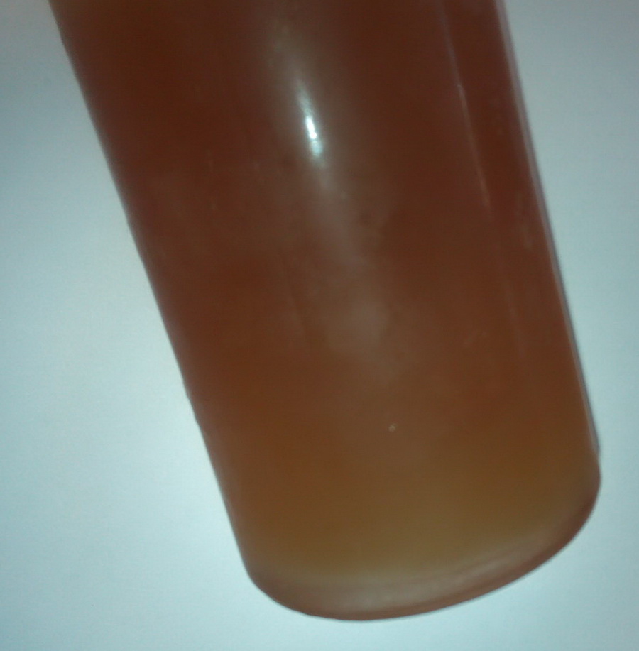

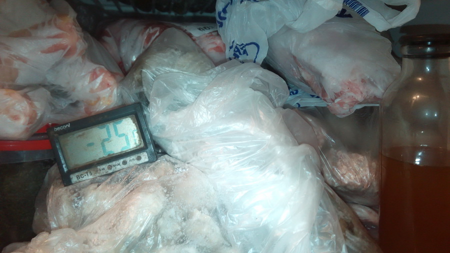

Теперь что у меня получилось.
Здесь масло при комнатной температуре. (Да, я старый и люблю тепло).
Видно что масло однородно, а пузырьки газа в нём это от переливания из канистры в бутылку.
Ниже уже минус уличный. Мало прозрачно и никаких сгустков не плавает в нём.
А теперь на ночь в морозилку.
Масло помутнело, но однородно. Текучесть сохранилась.
Но интересное появляется тогда, когда масло начинает нагреваться от окружающей среды.
Вот тут как раз видно расслоение. Т.е. более светлое масло и мутные полосы к нём.
Это из-за того, что масло отогревается неравномерно по своему объёму и становится прозрачным у стенок быстрее, чем в глубине своей.
Поэтому при колыхании бутылки и видны полосы и прочие сгустки внутри масла.
Воды, как видно, в масле нет.
Бутылка из под физраствора и была промыта дистиллированной водой и потом, разумеется, чистым спиртом и просушена. Все знают, как я трепетно отношусь к алкоголю, но ничего для опыта не жаль!

Температуру измерил, сейчас при -31 на улице, на балконе -24.
Сейчас еще один эксперимент идет. Поставил бутылку с осадком на дне на холод
Вот, то что замерзло на дне бутылки. Осадок абсолютно не текуч, что видно на фото.
При комнатной температуре осадок растекается при наклоне бутылки
Изменено пользователем Olejik
