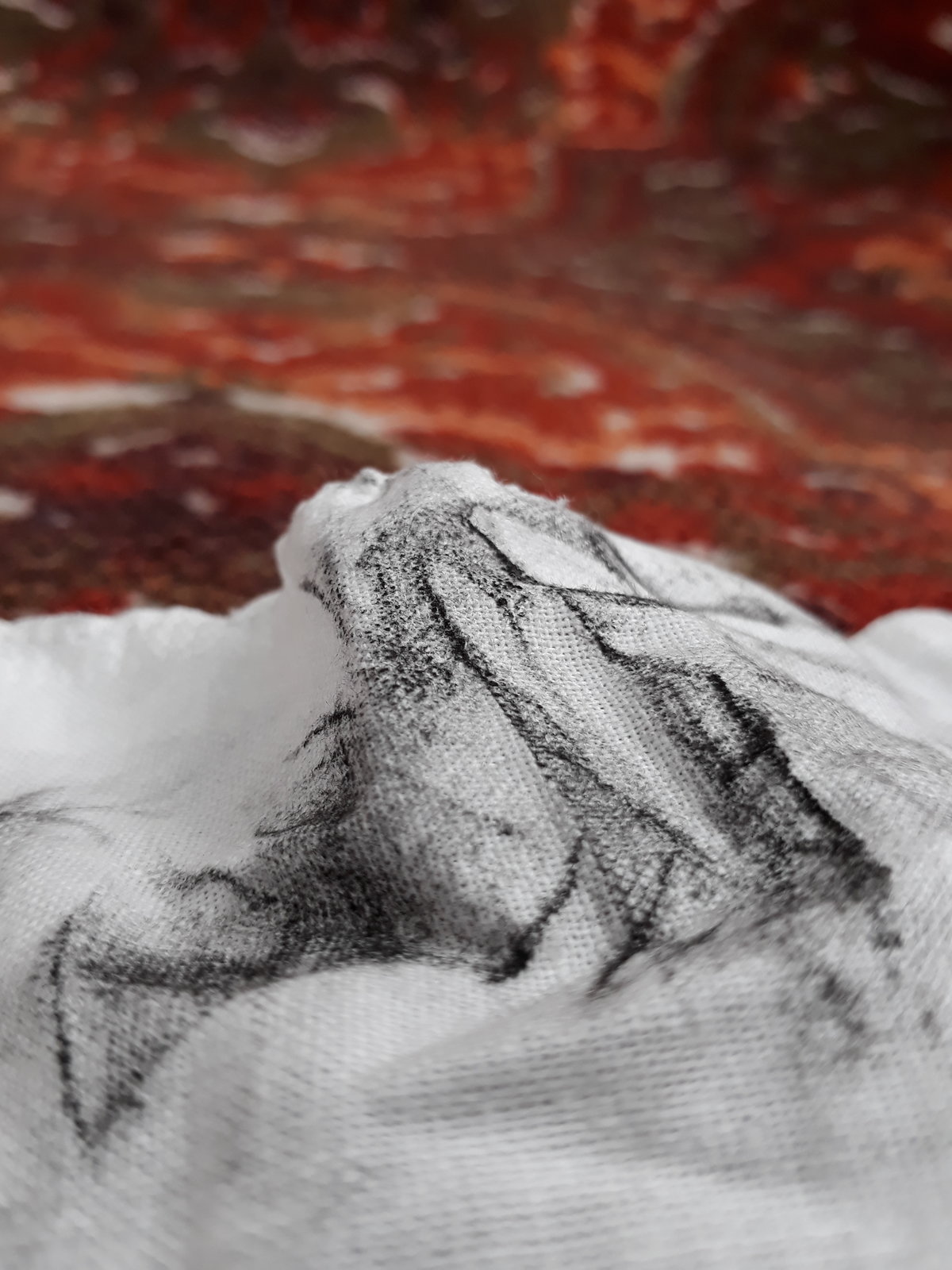

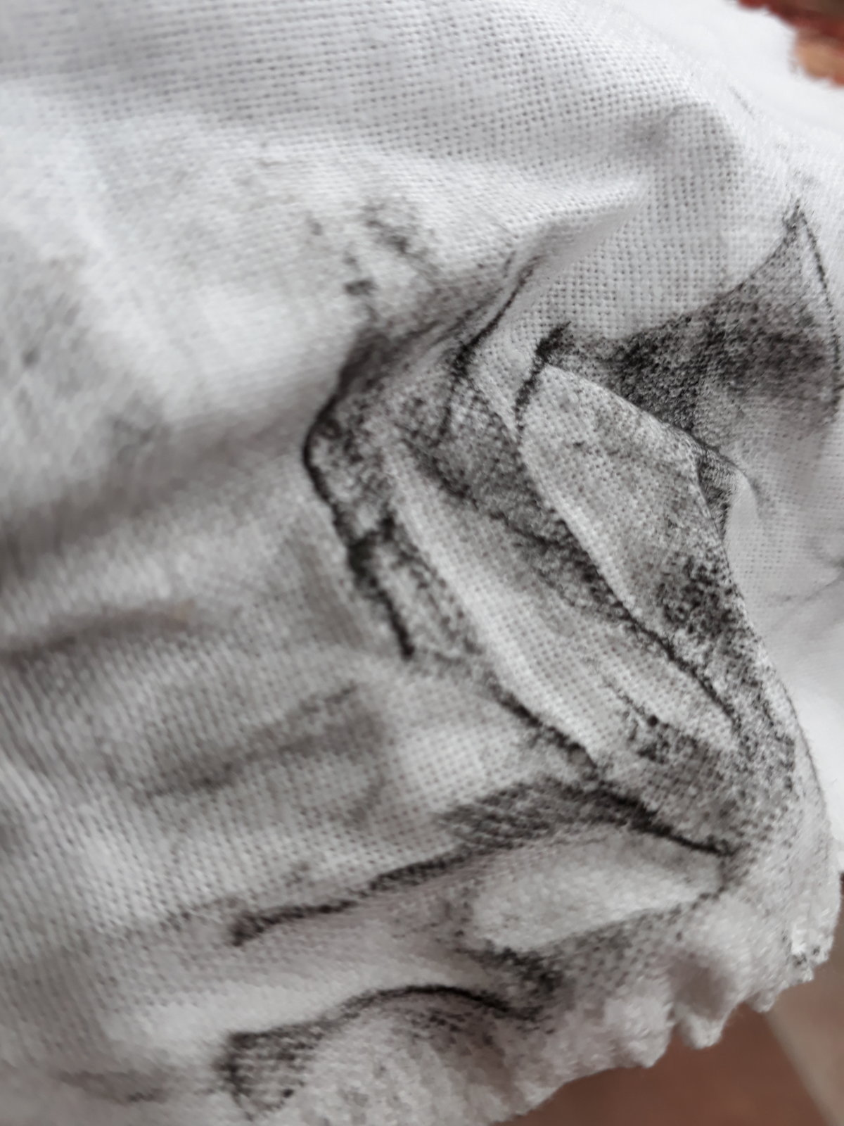

неделю-две назад почистил трубу до металла, и снова сажа. На вид бархатная, без подтеков масла.
тиида1.6 без прошивок пробег 30т., с TWC, бензин 92 (на др. машине, на тех же заправках - все чисто), по мануалу 95. режим город больше 90%, довольно часто кикдаун, масло в подписи раз в 5к. Что посоветуете для решения проблемы?
