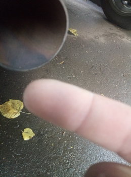

Черная сажа в выхлопной трубе
Копоть на конце глушака и внутри о чем говорит? Смесь богатая, масложор или это нормально?

Глушак авто который ваще не кушает масла. Уровень как приколоченный. Бенз 92 астрахань 100%. Пальцем даже серости не наскрести. И свеча от него. Смесь не бедная.

8 минут назад, Хмыр сказал:
Бенз с Салавата не айс
Газпром у нас еще хуже,  на Лукойле мне больше нравиться и поршня почище , но собака дорого , по этому заливаю подешевле , но не настолько что бы Газпром , и добавляю в бенз КМТ Драйв , по моим наблюдениям с эндоскопа вроде работает , но и есть конечно прикрас от солей никеля который находиться в КМТ , бывает он покрывает налет сажи на поршнях серебристым цветом , но после промывки Лавром Express поршня как у кота яйца , извините что поторопился и не сфоткал , первый раз этим летом решил очистить поршня Лавр Express,  за 6.5 лет , и был удивлён что смыло все полностью , видимо налёта было мало или он был очень мягкий и не стойкий
Хмыр надо пробу брать не снизу а с верху,  низ глушака может очищаться- промываться влагой - паром , и сильно чистый глушак может говорить об установке газового оборудования , либо об бедной смеси , при этом можно наблюдать белесый налет на свечах зажигания

дык сверху и мацал.Да и на фото видно выше ручья как обстоят дела.
И еще по бывшей Калине2 наблюдения, с нови масла чуть хавал, литр на 6-8 т.км (250 м-ч) в глушаке чуть серость или легкая чернота. Дальше больше и больше. Перед продажей 2 л на 250 м-ч и вполне уже тонкое черной кольцо вокруг  кромки, а внутри прям чернота, сажа, но не жирная.

Я когда недавно менял свечи, через свечное отверстие при свете фонарика тоже обнаружил не так чтобы нагар, а именно закопченные поршня. В связи с чем такое никак не пойму, пробег всего 30 т.км, масло меняю раз в 3-4 тыс, т.е. раз в год у меня получается. Вот может думаю из за того что постоянно заливаю 100-й бензин? Воздушный фильтр тоже всегда держу в идеальной чистоте. Короче грешу на то что в сотом бензине наверное слишком много повышающих октановое число присадок которые при сгорании и могут оставлять копоть. Кто что может подскажет по этому поводу? Буду очень признателен!
Машина с масложором от 0.5 л на 5-6 т.км до 2 л на 3 т.км, выхлопная труба четко черная с сажей. После раскокса пробег 2300 км, расход масла 200 мл за этот интервал (87 мл/1т.км) выхлопуха стала чистая, может чууть серости можно наскрести в верхней части.

15.07.2021 в 13:35, Sergik848 сказал:
Если масложора нет то копченые поршня от бенза, или богатой смеси. Мозг может ошибаться только изза подсосов во впуск или некоректных данных датчиков map, maf, температуры ож, температуры воздуха во впуске.
Если бенз с олефиновыми от 10% и выше и думать нечего,бенз виноват.
