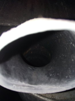

Черная сажа в выхлопной трубе
Копоть на конце глушака и внутри о чем говорит? Смесь богатая, масложор или это нормально?

Вопрос к сообществу. Норм или нет?
Есть такая выхлопная, местами внутри небольшие участки ржавчины. Если после поездки провести внутри трубы, то вода с сажей. Масло не употребляет,  последние пол года Татнефть 92, 95(Танеко).
Я особо не заморачиваюсь по этому поводу! Знаю, что 4-й цилиндр поджирает масло и в выхлопной есть небольшой налёт. Но я, к тому же, как мазохист, до сих пор заправляюсь на Лукойле (так положено по работе). Один раз не дотерпел и заправился на Киришах и выхлоп после трассового пробега 250 км + 150 км по городу стал абсолютно чистым, не смотря на поглощение масла в районе 150 мл на тыс. км. Это я к тому, что пробуйте менять АЗС и наблюдайте динамику.

Ivan1925 от цвета налета  в выхлопной зависит состояние цпг. Если имеете оттенки серого - от светлого до тёмно серого - норма, на сухой выхлопной трубе.Чернота в любом виде это проблема.
ну я бы не сказал что там прям чернота ,я пальцем провел внутри трубы немного воды и капля черная но она не жирная и не пахнет никак и дыма вообще нет из выхлопной.Моторо тоже работает нормально и масло не ест.единственное мне говорили зазоры клапанов отрегулировать ну я хз влияет оно или нет).Хонда цивик 5д хетчбек
В 27.06.2019 в 16:09, NAK сказал:
Раз местами ржавчина , значит сажи не много , рабочий выхлоп , хотя как правило нижняя - внутренняя часть глушителя смывается вытекающим конденсатом из него , что бы воду в глушаке не возить глушак можно просверлить снизу шуриком со сверлом на 5мм , и не будет ржи в глушаке
