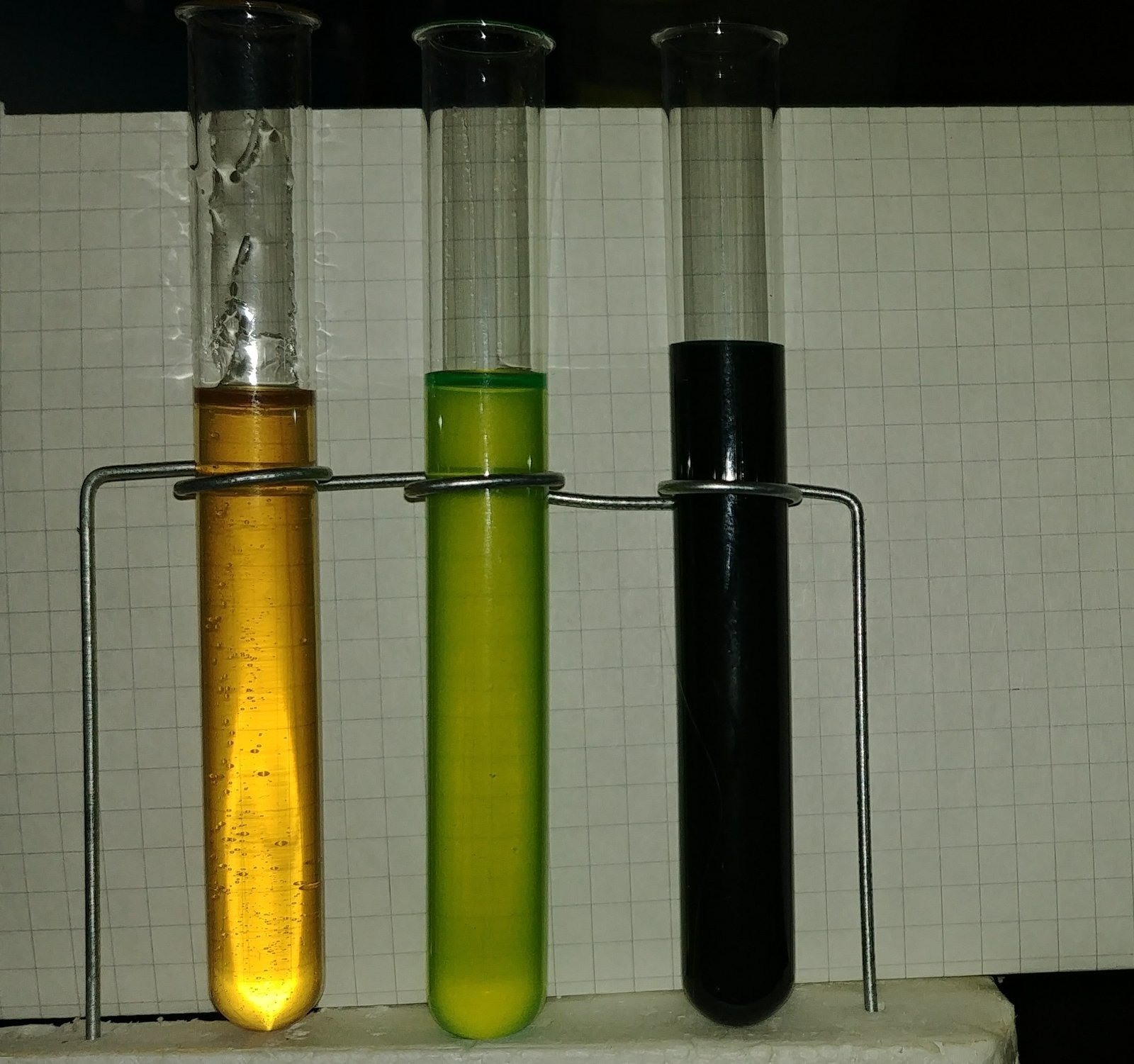

Да и добавлю моё "сравнение" в пробирках(когда то выкладывал):
Слева на право-масло, ММР, Валена.
