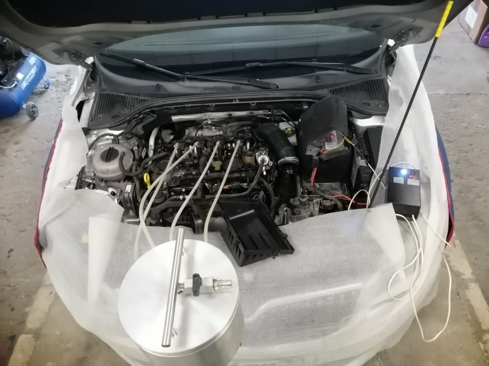

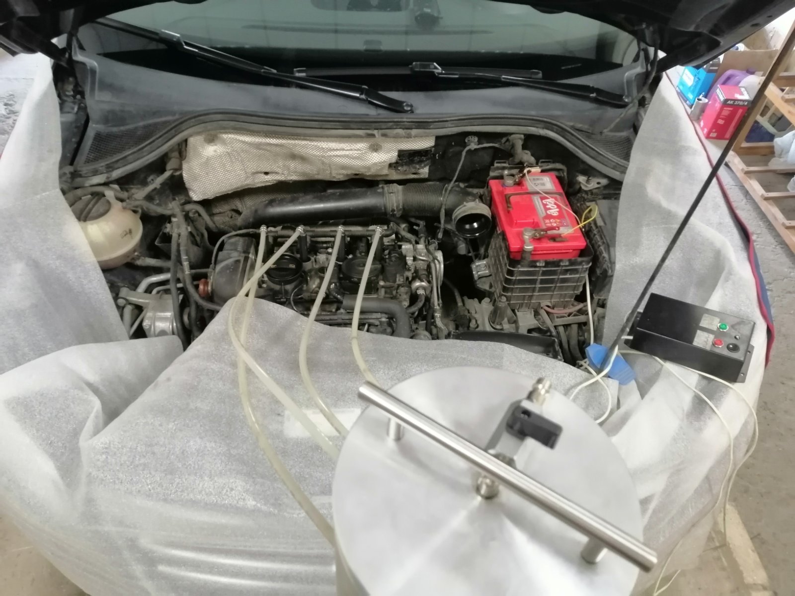

Если кольца залегли, то происходит их износ в геометрической прогрессии и никакие присадки не помогут.
если кольца легли, то они не достают до поверхности трения. и толщина масляной пленки большая между кольцом и стенкой цилиндра.
лечится раскоксовкой
10.03.2022 в 10:01, Eger650 сказал:
Первый признак износа колец маслосьемных
а у вас только один элемент из пары трения изнашивается?
3 часа назад, WeR сказал:
Раскоксовка мне не помогла))), выковыривал их шилом и з поршней с большим трудом!))) Речь идет про износ маслосьемных колец, если они залегли, повторюсь, то им кранты!))).
Изменено пользователем Eger650
14 минут назад, Eger650 сказал:
может вы не умеете делать?
если они залегли, то раскоксовка помогает, если изношены- нет, но чаще всего одни маслосъемные кольца не изнашиваются, еще тогда и компрессионные  и хон так же изнашиваются, косвенно определяется эндоскопией..
Изменено пользователем WeR
1 час назад, WeR сказал:
Научите))). Кольца компрессионные не залегши были. Я снимал голову и заливал все цилиндры растворителем, до этого тоже пытался через св.колодцы. После снятия поршней понял, что это мертвому припарки) речь про нижние маслосьемные кольца!). Хон в норме. Поменял кольца, просверлил дырочки в канавках мск и уже с 13 г. Масло от замены до замены норм. Недавно плеснул валену, до этого супротек.

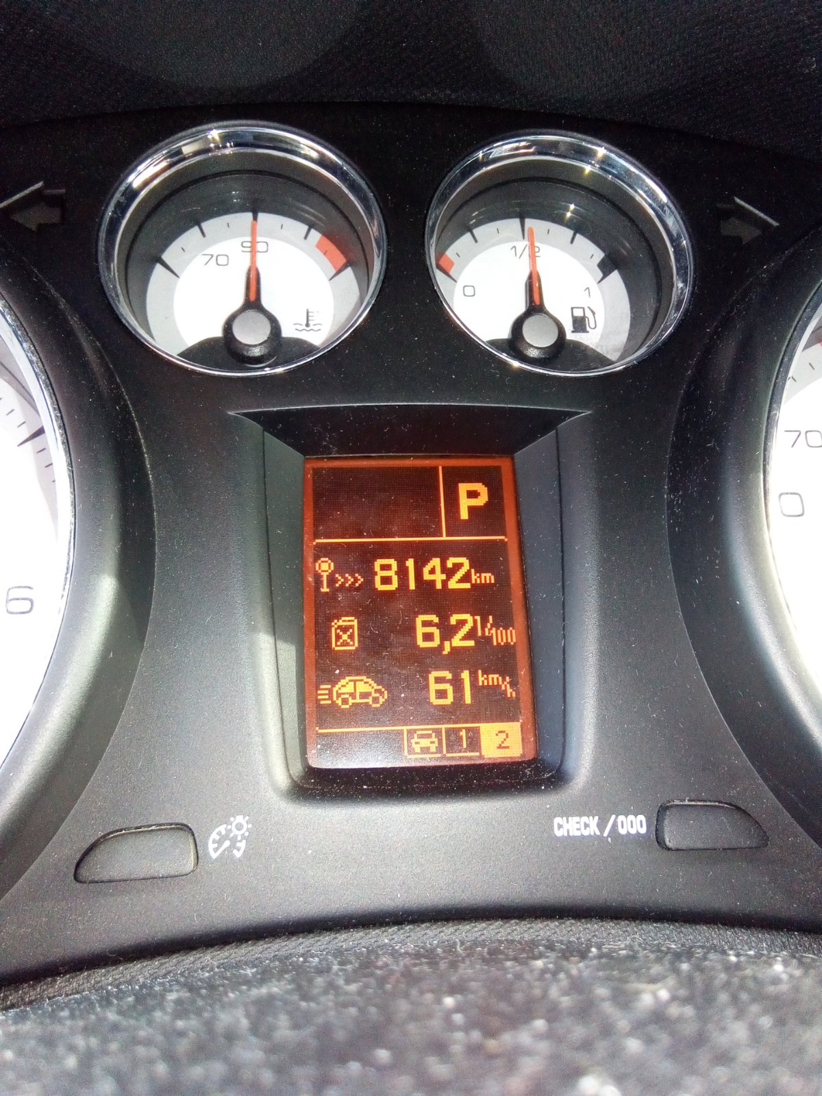

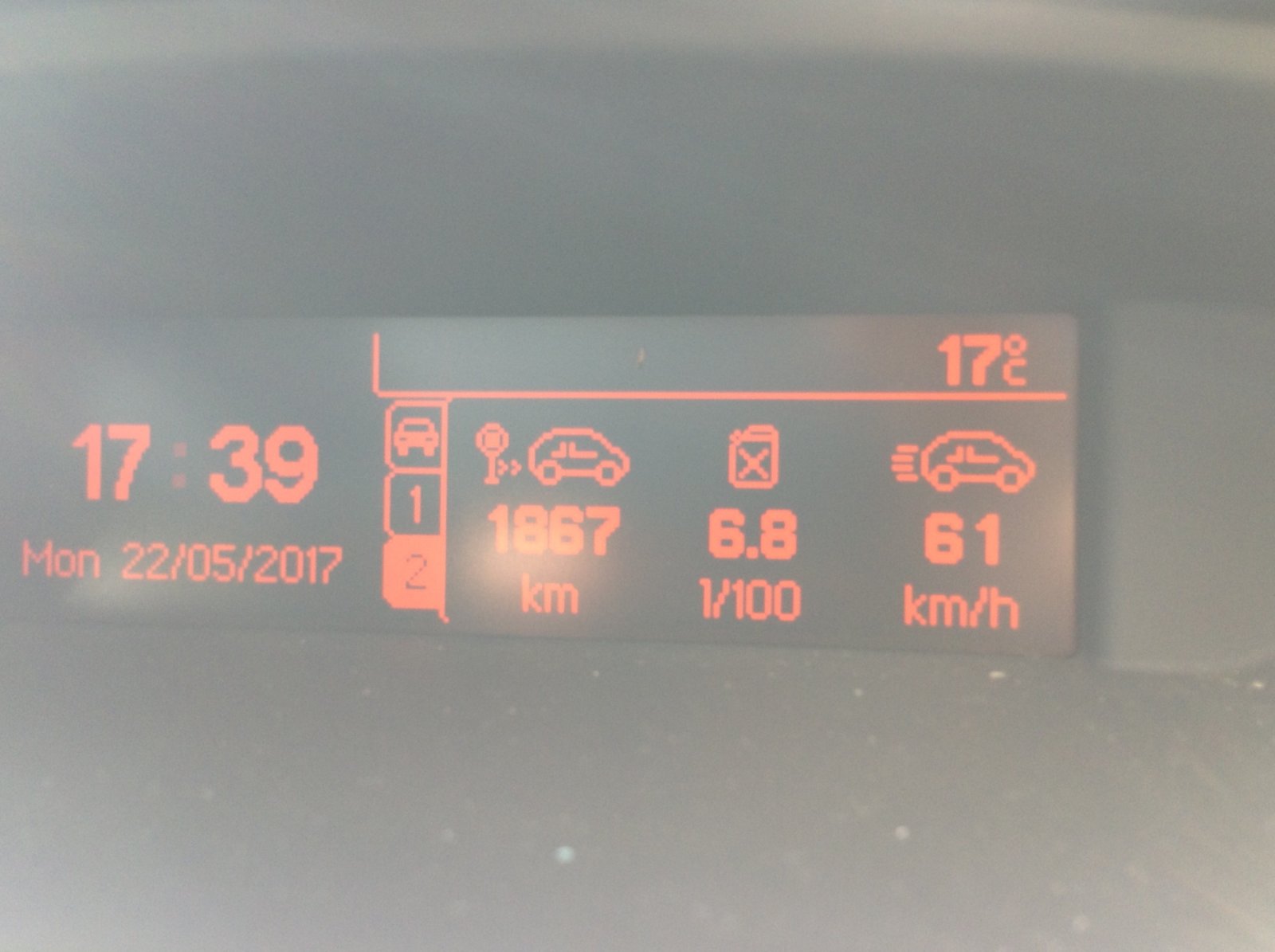

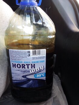

Давно не мог себя заставить проехать на масле интервал больше 100 Мтч.
Наконец это произошло, 133,5 Мтч. Пробег трассовый. Темп ОЖ 82-86С с термостатом от Лачетти. Бензин 92. РашнВинтерКартонка. Масло 10W-40 + Валена
Можно сравнить с фото от 2017 г. Другого фото со средней скоростью 61 км/ч у себя не нашел.
Бензин 95 с присадкой(точно не помню, Экто или Джи-Драйв). Масло тогда вроде было 0W-20.
В канистре Сибоил 10W-40 масла около 3,6л, заливал все. Откачивал масло через трубку щупа в баклаху из под незамерзайки (объем 4,5л) столько, сколько смог. Фильтр в этот раз не менял, из стакана масло не сливал. Масло вполне себе живое, еще 50 Мтч выдержит спокойно. Баклашка на днях отправиться в автосервис на утилизацию.
