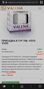

Всё же на какой объем рассчитан 200мл пузырёк для ГУР?
Gonza25
Добрый вечер!
Объём 200мл ГУР идёт на 2 литра масла.
Попросим коллег исправить.
Спасибо :smile:
