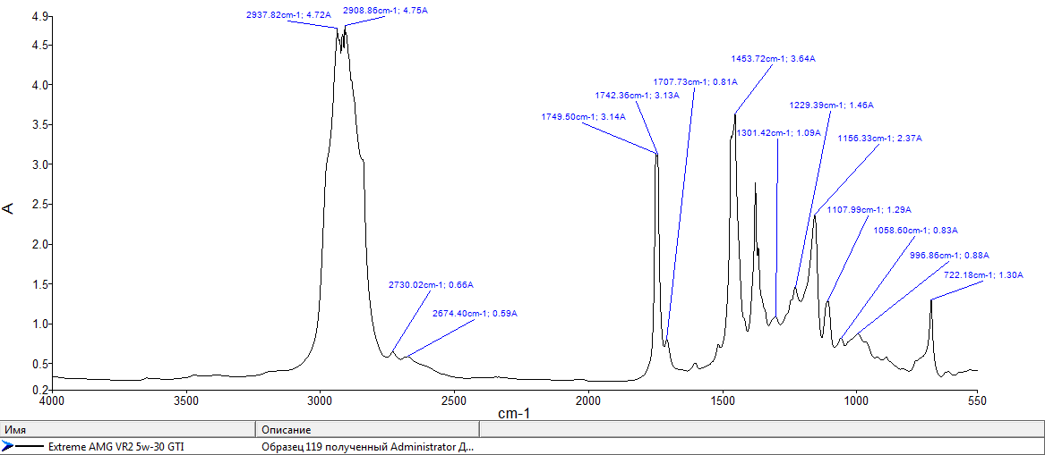

  • EXTREME A.M.G. VR2 0W-40 GTR, PAO 70%, на волне 722 значение 1,31
  • EXTREME AMG VR2 5W-30 GTI, PAO 65%, на волне 722 значение 1,30
  • EXTREME A.M.G. VR2 10w60 GT, PAO 55%, на волне 722 значение 1,19
В принципе диапазон понятен, но могу и ошибаться
Изменено пользователем Bonker
