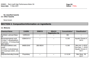

судя по Ик-спектру в 1,23 это около 50% PAO. У меня 40% PAO на 1,19. :) Да и сегодняшний мой анализ с PAO 40% показывает -51C
2 часа назад, Bonker сказал:
ИК спектр это очень условная величина. Есть на форуме информация на эту тему. А MSDS уже несколько более конкретная вещь.
17 минут назад, SL1 сказал:
По ИК-спектру согласен, но сейчас, когда я предоставил клубу ик-спектр чистого базового масла PAO, а также точную информацию по количеству PAO на том или ином пике, можно с достоверностью в 90% констатировать количества PAO в масле. А что касается MSDS, то я не воспринимаю данный документ чем-то серьезным. У меня на заводе целый специалист сидит по заполнению этих форм и я знаю, как заполняется MSDS. Да, формально есть ответственность, но никто ее не несет и не понесет. Проверка профильными организациями, например, Роспотребнадзором, должна установить, что опасные для здоровья вещества с вязкостью до 20,5 cst должны быть в указаны в MSDS, а какой это будет диапазон или точная цифра, решает сам производитель масел. Главное, чтобы PAO 4, которое как раз при 40С и имеет вязкость до 20 cst было в заявленном диапазоне. Тот же REDLINE в своих MSDS указывает синтетическую базу от 0 до 90%. Но Вы же занете, что столько базы в рецептуре у REDLINE нет. Как минимум ESTER 15-25% в зависимости от продукта + пакет присадок с полимером, грубо до 20%, но REDLINE пишет про базу до 90%. Это теперь не означает, что пик, например, 1,27 это 90% PAO, верно?
ENI при пике 1,23 указывает 60-70%
eni.thumb.gif.76fc6e001bd57f6d104c44110e665b3b.gif 2022-02-20_21-37-46.thumb.png.465fc739e8b11e9acb29db147a43e130.png
Только вот 70% PAO в моих маслах это пик 1,30-1,31. Разница между 1,23 и 1,30 существенная даже с учетом всех погрешностей и влияний более густой 6 базы.
Я лучше привезу PAO 6 и сделаем еще один ик-спектр, но не думаю, что мы увидим какую-то разницу.:)
