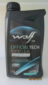

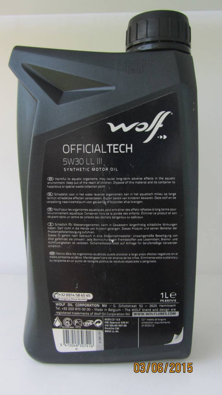

Wolf OfficialTech 5W-30 LL III свежее
Wolf OfficialTech 5W-30 LL III свежее за анализ спасибо оф. представительству Wolf Россия - kupiwolf.ru
Масло заявлено как: WV 504/507, ACEA C3, MB 229.51
(описание Dimmy)
1) Масло в стандарт SAE вписывается и может называться 5W-30
2) Вязкость при 100С = 11.49 сСт - немного ниже среднестатистических 11.8-12.2 сСт у масел SAE 30 ACEA С3, но это не проблема абсолютно
3) Индекс вязкости = 166 - нормальный для 5W-30, что говорит о стабильной работе масла в широком диапазоне температур
4) Щелочное число = 6.55 - стандартное для масел 504/507, говорит о хороших моюще-нейтрализующих свойствах масла
5) Кислотное число = 1.52 - невысокое, т.е. запас для роста есть
6) Зольность сульфатная = 0.77% - в требования АСЕА С3 вписывается - отлично!
7) Температура вспышки = 228С - хороший результат
8) Температура застывания = -46С - хороший результат для 5W-30
9) CCS при -30С = 6410 мПас - почти на грани регламентных 6600 мПас, но стандарт соблюден; говорит о высоковязких базовых маслах
10) Испаряемость масс NOACK = 11.2% - в допуск VW 504/507 вписывается, а вот в МВ229.51 - нет, т.к. должно быть <10%
11) Содержание серы - 0.236 - невысокое, что свидетельствует о современном пакете присадок (Lubrizol) и чистых базовых маслах (группа 3+4)
12) Противоизносные присадки ZDDP на основе соединений Цинка и Фосфора / моюще-нейтрализующие присадки на основе салицилатов Кальция
13) Окисление = 20 - говорит о наличии в пакете присадок улучшайзера на основе сложных эфиров (эстеров).
Вывод: перед нами хорошее масло 504/507 на пакете Lubrizol. Из плюсов масла: стойкая к окислению база, долгоиграющий пакет присадок при использовании качественного топлива. Из минусов можно назвать заваленный под требования MB229.51 НОАК, хотя для VW тут все в ажуре. (описание Dimmy)
