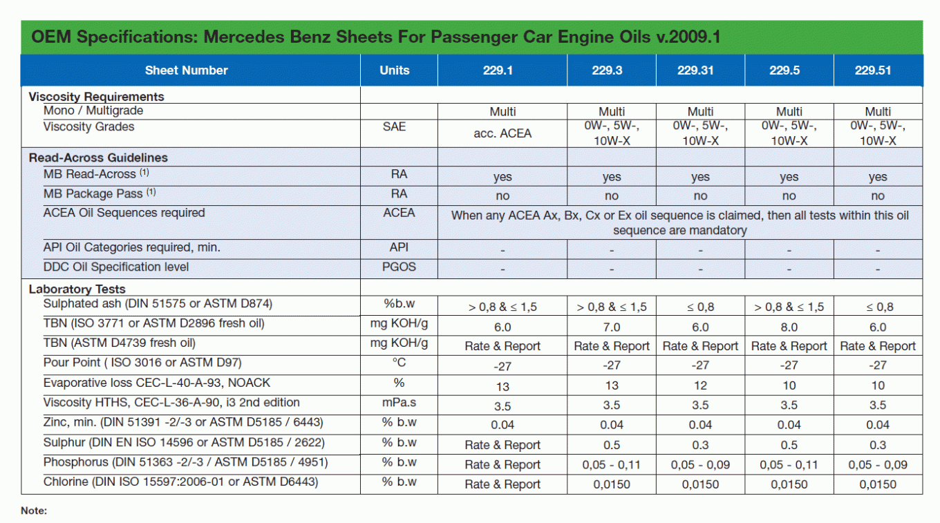

10) Испаряемость масс NOACK = 11.2% - в допуск VW 504/507 вписывается, а вот в МВ229.51 - нет, т.к. должно быть <10%

Вывод: перед нами хорошее масло 504/507 на пакете Lubrizol. Из плюсов масла: стойкая к окислению база, долгоиграющий пакет присадок при использовании качественного топлива. Из минусов можно назвать заваленный под требования MB229.51 НОАК, хотя для VW тут все в ажуре. (описание Dimmy)
