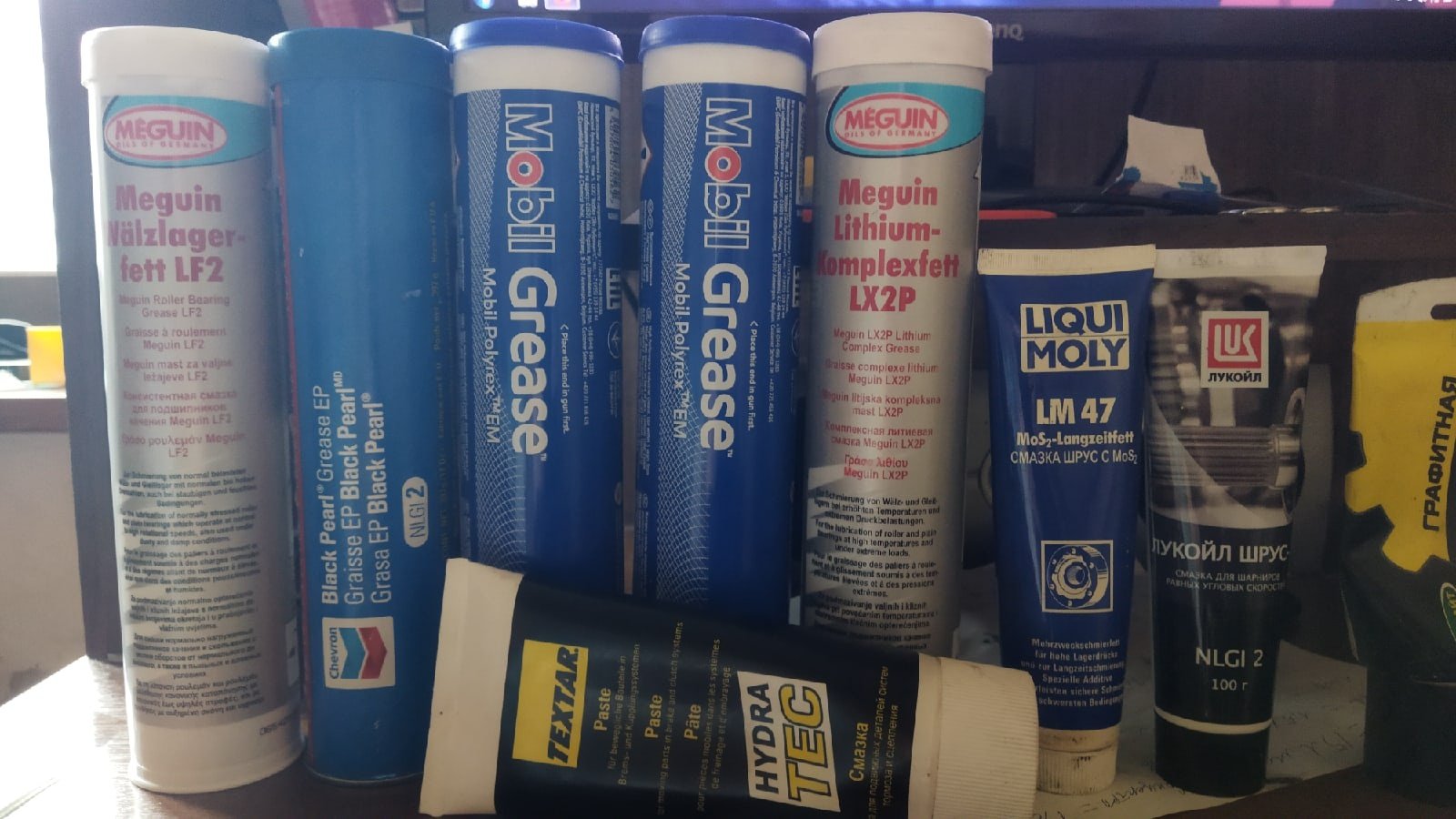

это печально ,поэтому я поехал в русь и купил еще тюбик Mobil Polyrex EM ( 05.21)- в прок. теперь у меня 2 тюбика по 400грам, +
Вот мои запасы))- да простит сигма за оффтоп. Теперь я готов к любым санкциям и дифициту качественных смазок
1WCK0GrAQRJMm2sKLa-5PWtHMiRaUj63uG-LQOAqqjEzclvhr47fvaUnB-YWUAudG64_UmuXWto9nnCXnnngGe_0.jpg
Андреас Не вижу смазки для пластика и силиконового компаунда (который всегда нужен) :) Ulti Plex Synt + HVS 100, либо самому силиконку сделать. Ну и не хватает обычной дешевой смазки ворота петли помазать, плюс резьбовой противоскрипной не вижу, тоже надо исправить.

олрайт графика сбоку- я ей петли мажу

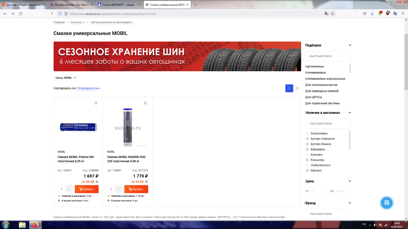

Все- смазки мобил- раз -два и обчелся...  Распродажа остатков- новых поступлений нет и не будет- говорят дистрибьютеры
остатки- всего в 2-3 магазинах на всю москву- полирекса.
