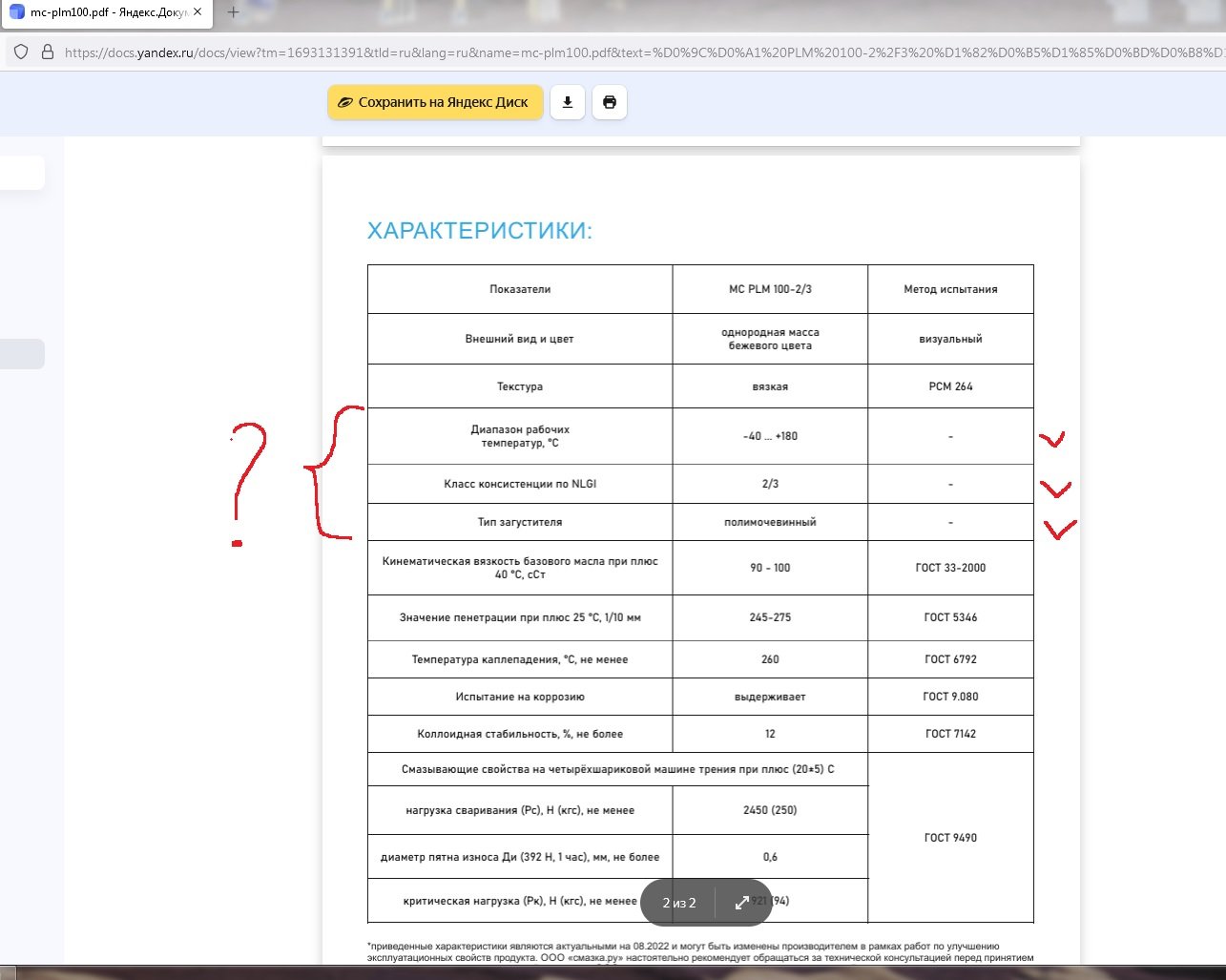

27 августа 20233 г Вот еще одно доказательство ширпотребности смазки : МС PLM 100-2/3 На особо важных параметрах смазки: методика испытаний отсутствует. То есть цифры от балды нарисованы и ни кем не протестированы.. https://docs.yandex.ru/docs/view?tm=1693131391&tld=ru&lang=ru&name=mc-plm100.pdf&text=МС PLM 100-2%2F3 техническая документация&url=https%3A%2F%2Fsmazka.ru.com%2Fdocs%2Fmc-plm%2Fmc-plm100.pdf&lr=10716&mime=pdf&l10n=ru&sign=19c4cf5f32ead7c7560578c24565e9f8&keyno=0&nosw=1&serpParams=tm%3D1693131391%26tld%3Dru%26lang%3Dru%26name%3Dmc-plm100.pdf%26text%3D%D0%9C%D0%A1%2BPLM%2B100-2%2F3%2B%D1%82%D0%B5%D1%85%D0%BD%D0%B8%D1%87%D0%B5%D1%81%D0%BA%D0%B0%D1%8F%2B%D0%B4%D0%BE%D0%BA%D1%83%D0%BC%D0%B5%D0%BD%D1%82%D0%B0%D1%86%D0%B8%D1%8F%26url%3Dhttps%3A%2F%2Fsmazka.ru.com%2Fdocs%2Fmc-plm%2Fmc-plm100.pdf%26lr%3D10716%26mime%3Dpdf%26l10n%3Dru%26sign%3D19c4cf5f32ead7c7560578c24565e9f8%26keyno%3D0%26nosw%3D1 Изменено 27 августа 20233 г пользователем Андреас
30 августа 20233 г 27.08.2023 в 13:21, Андреас сказал: Вот еще одно доказательство ширпотребности смазки : МС PLM 100-2/3 На особо важных параметрах смазки: методика испытаний отсутствует. То есть цифры от балды нарисованы и ни кем не протестированы.. https://docs.yandex.ru/docs/view?tm=1693131391&tld=ru&lang=ru&name=mc-plm100.pdf&text=МС PLM 100-2%2F3 техническая документация&url=https%3A%2F%2Fsmazka.ru.com%2Fdocs%2Fmc-plm%2Fmc-plm100.pdf&lr=10716&mime=pdf&l10n=ru&sign=19c4cf5f32ead7c7560578c24565e9f8&keyno=0&nosw=1&serpParams=tm%3D1693131391%26tld%3Dru%26lang%3Dru%26name%3Dmc-plm100.pdf%26text%3D%D0%9C%D0%A1%2BPLM%2B100-2%2F3%2B%D1%82%D0%B5%D1%85%D0%BD%D0%B8%D1%87%D0%B5%D1%81%D0%BA%D0%B0%D1%8F%2B%D0%B4%D0%BE%D0%BA%D1%83%D0%BC%D0%B5%D0%BD%D1%82%D0%B0%D1%86%D0%B8%D1%8F%26url%3Dhttps%3A%2F%2Fsmazka.ru.com%2Fdocs%2Fmc-plm%2Fmc-plm100.pdf%26lr%3D10716%26mime%3Dpdf%26l10n%3Dru%26sign%3D19c4cf5f32ead7c7560578c24565e9f8%26keyno%3D0%26nosw%3D1 Вообще не любитель в защите ВМП , но ничего это не доказывает: диапазон рабочих температур чаще всего рисуется от балды , причем всеми (хорошо , если диапазон зависит от показателя холодной прокрутки или вязкости эффективной, вместе с подходящим анализом температуры каплепадения (пример капля 180 = рабочая 120),почему не пишут методику проверки пенетрации? Да просто забили на это, проморгали и тд, ну а методики по выявлению загустителя не существует, каждый пишет загуститель исходя из состава смазки, может ли нормальный производитель в этом лгать потребителю? НЕТ
30 августа 20233 г 52 минуты назад, CarTech сказал: Вообще не любитель в защите ВМП , но ничего это не доказывает: диапазон рабочих температур чаще всего рисуется от балды , причем всеми (хорошо , если диапазон зависит от показателя холодной прокрутки или вязкости эффективной, вместе с подходящим анализом температуры каплепадения (пример капля 180 = рабочая 120),почему не пишут методику проверки пенетрации? Да просто забили на это, проморгали и тд, ну а методики по выявлению загустителя не существует, каждый пишет загуститель исходя из состава смазки, может ли нормальный производитель в этом лгать потребителю? НЕТ начинаешь их спрашивать - они как партизаны- ни один параметр объяснить не могут- либо дать исчерпывающую информацию. Мобил, Шелл, Шеврон, ГПН и другие- полностью публикуют всю подробную информацию с CAS- номерами- и не важно крутая смазка или самая простая- все оформленно и описанно полностью. ВМп- все замалчивают или пишут удобную им часть информации о параметрах смазки и применяемых в ней материаллах. Я их ткнул носом в их же техдоки- чтобы они объяснили откуда они брали цифры- если методика измерений непроводилась и не указана. Заткнулись- быстро и полностью заигнорили. Как минимум по : ASTM D 156 Метод определения цвета и ASTM D 217 Методы испытаний на проникновение консистентной смазки конусом (методы определения проникновения пластичной смазки конусом)- Смазок не проводилось. Я их просто спросил вот за это!- И ничего они не ответили.- Я сразу понял они эти циферки рисуют от балды. И любая лаба - их может прижать к стенке- если захочет. Изменено 30 августа 20233 г пользователем Андреас
