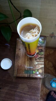

Вообщем сегодня забрал и немного разочарован в ней.
Первое что непонравилось:
1)она даже свежая очень сильно потеет- и на поверхности у нее очень явные просматриваются отпотевания масла, причем потеет  сильно, вся крышка в живом масле.
Если уж при комнатной температуре такое происходит- боюсь  при 40-80 градусах масло вообще сбежит из загустителя....:pardon:
Чуть позже каплю смазки в ложке прогрею феном и посмотрю маслоотделение- при 60-100градусах .(благо есть фен с цифровым дисплеем и шагом набора температуры в 10гр.- самому интересно при какой температуре она реально потечет- за одно узнаем там реально полимочевина- или смесь с 10% полимочевины и 90% лития:Connie_cleaning-glasses::sarcastic:
 У Mobil Polyrex™ EM,  Chevron Black Pearl EP 2- вообще отсутствует отпотевание- даже после года стояния на полке, там даже поверхность гладкая но матовая.
2)- структура у МС PLM 100-2/3 гладкая, тянущаяся, смазка отлично тянется, липнет хорошо, текстурой и цветом отдаленно напоминает Total Altis Sh2, - но при этом она очень мягкая- и на консистенцию NLGI 2/3- уж никак не тянет, скорее всего тут 1.5- 2(с натяжкой).
Смазка Mobil Polyrex™ EM   на фоне вмп- сильно гуще!!!    это видно сразу....
И ее поверхность более сухая  и твердая, она даже потрескалась, как Chevron Black Pearl EP 2- от хранения но не отпотела ни на грамм.
3)- Структура  Mobil Polyrex™ EM- гладкая и геле-желе образная, Кстати  ее заложили на 12 грамм  больше!!- хотя написанно на тубе 390грамм- а у вмп написанно 400гр- весы показывают 423гр.:pardon:
Видимо Мобил больше загустителя закладывает в смазку  чем вмп-  на весь объем смазки.;)
 На фото я лишь зубочисткой смазку перемешал и у полирекса тоже перемешивал- для сранения консистенции- но ни грамма от туда не взял.
Тут же в смазке вмп напоминает литиевые смазки: я предполагаю,  что тут с 90% вероятностью смесь полимочевины с литием.
Даже Полирекс разведенный до консистенции -0 в ушм- у меня не потел и масло не выделялось и не текла, но стекала медленно всей массой.
4)- Характерного запаха ТАД-17 у смазки нету- запах масла слабый, химический,  напоминает минералку  лукойл супер.(но это не точно).
5)- Цена в 750р  частично оправдывает :  очень мягкую консистенцию и литольное маслоотделение и низкую колойдную стабильность.
6) Надеюсь эта смазка неразжижается как литиевые смазки, либо не так сильно:  от высокой скорости сдвига...- если бы загустителя не пожалели- данных вопросов не возникло бы.

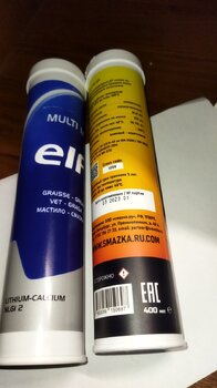

 Туба сильно похожа на тубу смазки ELF.
Итог:  за 700р, на текущее, безрыбье попробовать ее можно.  Цена/ качество "вполне приемлемое"- если дороже 800р то брать думаю не стоит- лучше купить нормальный литийкомплекс: от Амсойла, "гавенола"/"гавено", или ГПН/Лукойл/- и других более менее известных брендов но с репутацией.
Но вот рекомендовать как полимочевинную смазку для замены Mobil Polyrex™ EM, Chevron Black Pearl EP 2- в ответственные узлы: ролики грм, подшипники генератора - рассчитанная на долгий срок эксплуатации- не стал бы. Она может подвести.
Если уж заложили то каждые пол года контролируйте состояние- шанс что она подведет 95%:boredom:.

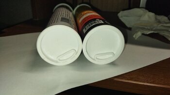

7 часов назад, Андреас сказал:
Так ВМП туб сама не делает - покупает. В таких же тубах и Шелл попадается, и SKF, и другие. Может и несколько производителей такие трубы делает, что похожи. И6х плюс - можно нижнюю крышку снять, а потом назад поставить.
7 часов назад, SanTix сказал:
