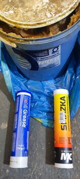

На шпатель набирается проба смазки и вносится снизу в пламя горелки. Не поджигается, не нагревается до каплепадения, а просто вносится в пламя. И начинает потрескивать и слегка гореть по поверхности. Если в образце есть соли лития - пламя окрашивается в малиновый. Если есть соли бария - в зеленый.
Провел эксперимент. Участники были Mobil Polyrex EM (полимочевина), собственно МС PLM 100-2/3 (якобы полимочевина) и Литол 24. Итог: все 3 смазки вносят в пламя красный цвет. То ли в мобиле присадка, дающая синий цвет смазки красит пламя в красный (хотя, если это соли меди - должен быть зеленый), то ли методика именно для смазок не работает...

такое не прокатит..- тут основа смазки в принципе одна и та же это минеральное масло,  его в районе 75-78%
 сам же загуститель составляет всего  15-18% примерно.
присадки в районе  3-7 %
Теперь:
1) надо уточнить а точно ли ваш мобил полирекс был оригинальный и не подделка.(тут такое сейчас сплошь и рядом в виду дифицита и повального спроса на брендовую полимочевину))
2)- если все же подделка- то скорее всего и МС PLM 100-2/3- по факту литол!))- и это уже сенсация а сама компания занимается откровенным подлогом и обманом в наглую:  - далее смазку отправляете в лабу и на основании подтвержденных данных: идете в суд и опускаете ее на моралку и материалку по всем пунктам  административки или даже УК РФ- тут нужен юрист чтобы состряпать иск правильно))):drinks:.
 Мое ИМХО:  мошенников-бизнесменов и лгунов- надо в принципе полностью банкротить и по миру пускать - чтоб другим было не повадно.
3)Если ваш мобил полимочевина- то фактически этот метод проверки- непригоден и надо искать другой.:pardon:

Или все три смазки литол ;)

так пусть сфотографирует тубу мобила - может там не мобил а мобилл.:Cherna-facepalm:
А может у Полирекса ЕМ и правда примесь литиевого мыла, что даёт синергетический эффект с мочевиной и повышает её стабильность при прежней высокотемпературности? Почему бы и нет? Мобил же перед нами не обязан распинаться, чего они там намешали и не распинается!

В принципе, допускаю, что mobil подделка - какие признаки подлинности или подделки посмотреть?

1)нет мобил нет подделка...
2)где покупал мобил?
3)Скорее всего опыт с пламенем  не работает с полимочевиной ибо она априори смазка низкозольная.
По идее литий дает золу при сгорании а полимочевинка практически не дает или дает но заметно меньше.
4)Проведи опыт на температуру капле падения.- тут Обормот их поджигал и сравнивал так, у него:  Полирекс-ЕМ горел но нездавался и капля смазки на кончике ножа  держалась до последнего и не стекала.
 Благо уж температуру капле падения еще ни один литол, даже самый комплексный:  не смог превзойти полимочевинку.:pardon:
5) Обрати внимание на то что мобил полирекс ЕМ имеет консистенцию: NLGI 2 - но при этом  гуще чем  МС PLM 100-2/3  NLGI 2/3,  хотя по факту должно быть наоборот!));)

На одной из интернет-площадок. Не знаю, насколько прямые ссылки приветствуются на форуме.
9 часов назад, Андреас сказал:
Через пару недель, пока некогда... Отпишусь.
Тем более интересно поэкспериментировать: в принципе, я бы сказал, что на ощупь одинаковые. Поэтому возникают вопросики - то ли к оригинальности моего мобила, то ли к стабильности качества вмп (тут вопроса оригинальности нет:)...
