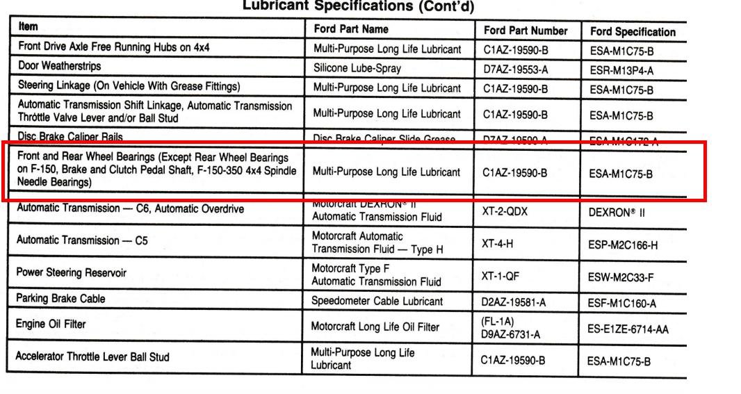

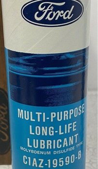

Мы Фордовскую смазку как-то обсуждали.

37 minutes ago, CarTech said:
Если покажите смазку...
Выше огласили фордовскую ESA-M1C75-B C1AZ-19590-B .
Motorcraft Premium Long-Life Grease
Ford ESA-M1C75-A,  0.9 - < 2% дисульфида, sds в свободном доступе для проверки.
Изменено пользователем verlube
