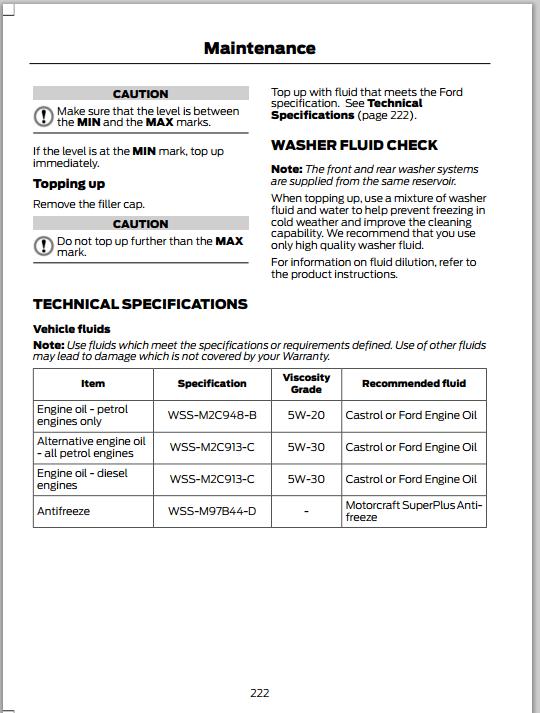

9) мануал гласит 5w20 с допуском wss-m2c-948b, альтернатива 5w30 с допуском 913с.

Вот 2 манула:
1) мануал для Англии по Мондео 4 с экобустом - рекомендации 5w20, альтернатива 5w30
2) мануал для США по Ford Escape (тот же экобуст) - безальтернативно 5w30 в экобуст, в остальные 5w20.

Вот 2 манула:
Да, причем на 3,5 литровый 5W20, но на 2 литровый 5W30.
