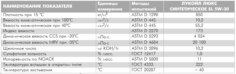

Мое ИМХО Лукойл Люкс 5w30 идеально подходит.
И не надо ничего изобретать - практически дилерский кастрол, только лучше:
castrol edge professional a5
http://msdspds.castrol.com/bpglis/FusionPDS.nsf/Files/A86A44FAE600EB0680257D9600483A45/$File/BPXE-9R9HUH.pdf

А теперь Лукойл Люкс
