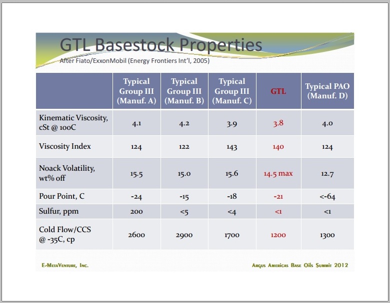

5 апреля 201511 г Ребята, есть ли преимущества GTL перед HC по факту? Вспышка и НОАК - сгорают чище. По остальному те же яйца.
5 апреля 201511 г @roxi, точно спутал. Но вот отличия этих баз http://gasprocessingnews.com/features/201410/gtl-innovation-produces-clean-base-oils-from-natural-gas.aspx
