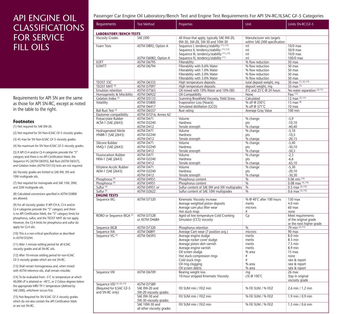

4 апреля 201511 г На счет содержания фосфора и API SN. Обратимся к первоисточнику - API 1509. Видим, что для SM, что для SN для вязкостей SAE 0W-20, SAE 5W-20, SAE 0W-30, SAE 5W-30, SAE 10W-30 фосфор должен находится в пределах 0.06-0.08, для других вязкостей SAE - min 0.06, max не установлен. Также написано в каталоге Afton. Так же написано в каталоге Infineum, просто нужно верно перевести эту фразу на русский язык. Имеется ввиду не масла GF-5, а вязкости присущие GF-5 (0W-20, 5W-20, 0W-30, 5W-30, 10W-30). Таким образом, это образец масла, так он 5w-30, по фосфору ни в SN, ни в SM не проходит, а только SL.
