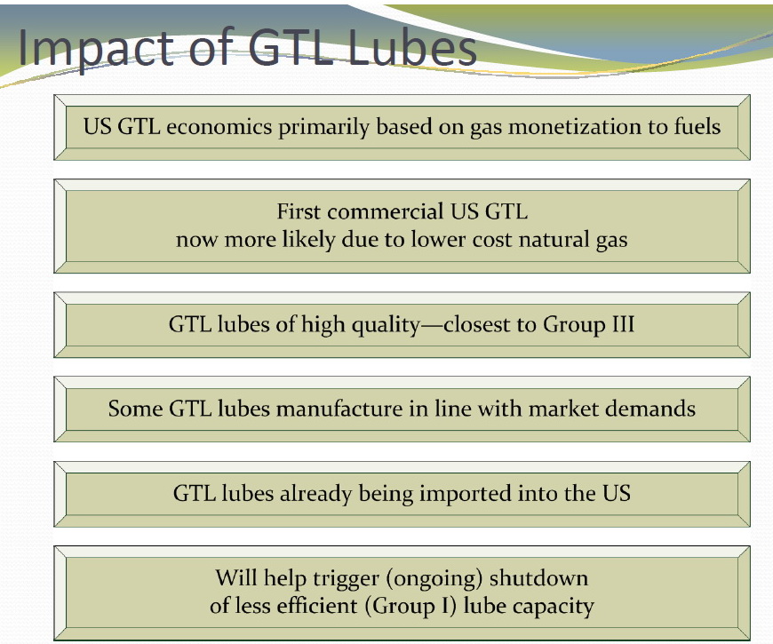

Так заявлет сам Шелл в своих рекламных материалах в прессе. См слайд.
откуда инфа, что GTL на уровне "гидрокрекинга 3 группы"
Инфа от Шелл. См слайд 2 и 3. Group III.
На третьем написано: GTL смазки высокого качества, приближаются к III группе.
Изменено пользователем roxi
В два раза дешевле чем цена производства III группы в США. Сравнения с корейскими производителями III гр, к сожалению нет.
Инфа от Шелл. См слайд 2. Group III.
Я так понимаю под "на уровне" имелось ввиду, что качество такое же? Да?
И кстати на слайде 2 написано ни про качество, а про объёмы производства.
PS но почему то Shell свой GTL называет "Premium motor oil"

mikong, "На уровне" это про цену. На слайде 2 написано, что когда завод заработает, полная мощность его составит 30 кbd базовых масел 3 группы.
Я не имею ввиду, что GTL хуже или такие же как гидрокрекинг 3 группы нефтяного происхождения, я привожу факты, что сам Шелл относит GTL к 3 группе.
@roxi, понял...просто я подумал что качество на уровне группы 3...но гр. III далеко до GTL хотя бы по вспышке, ноак и уровню отложений.
Я не имею ввиду, что GTL хуже или такие же как гидрокрекинг 3 группы, я привожу факты, что сам Шелл относит GTL к 3 группе.
Нет Shell так не пишет. Он говорит, что на смену гр.3 пришло высококачественное масло - GTL.
closest - ближайший, самый близкий
ты путаешь с close - закрытие, завершение
По контексту получается, что масла на GTL очень близки по качеству к 3 гр.
