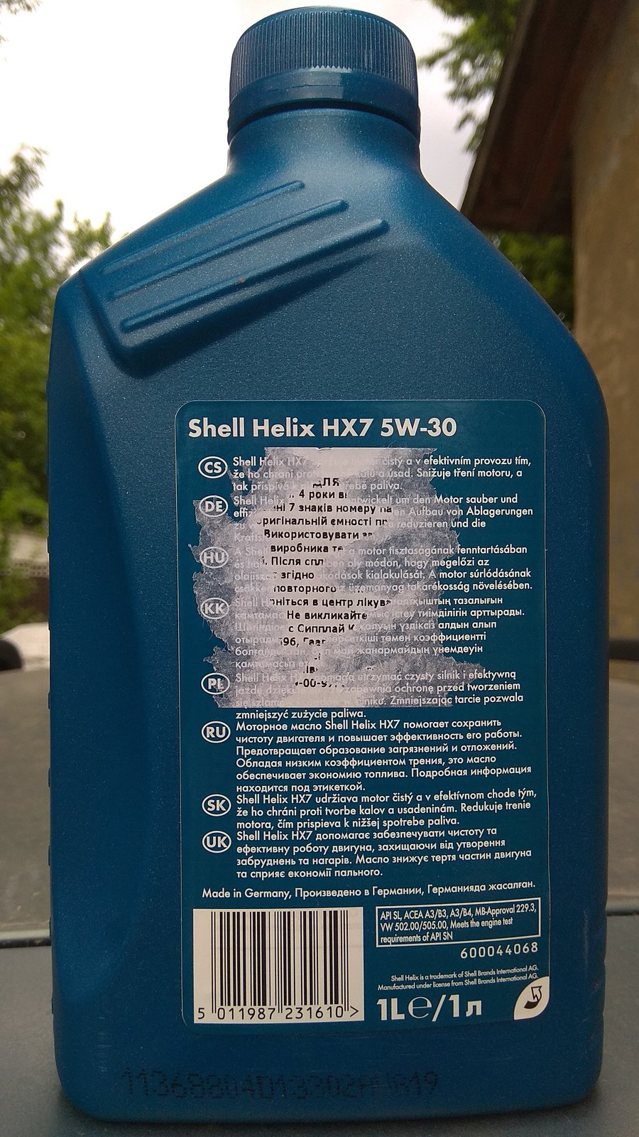

20 мая 20206 г 03.04.2015 в 14:23, konung сказал: Фото нету. Это ЕU или Торжок? Ув.модераторы. Если это актуально (для общей дополненной картины так сказать). Вчера на фирменной АЗС Шелл была бесплатно за смарт баллы взята литровая производства EU. Время идёт, но ничего не меняется, а канистра как и раньше похожа на старый сапог Фото прилагаю P.S. (если это не актуально, то пост удалю, или Вы, или если фото не такое/не так сделано переделаю, в общем любой вариант, лишь бы было как надо). Спасибо
20 мая 20206 г Автор Nazar-ua да все нормально, пусть будет. В шапку прикрепить не могу, все таки масло не это масло на фото анализировали... Но для народа пусть будет.
