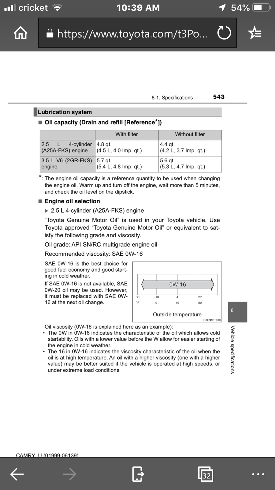

2,5 A25A-FKS. https://www.toyota.com/t3Portal/document/om-s/OM06139U/pdf/OM06139U.pdf стр. 543
В 3,5 боятся еще лить.
11 часов назад, H5N1 сказал:
