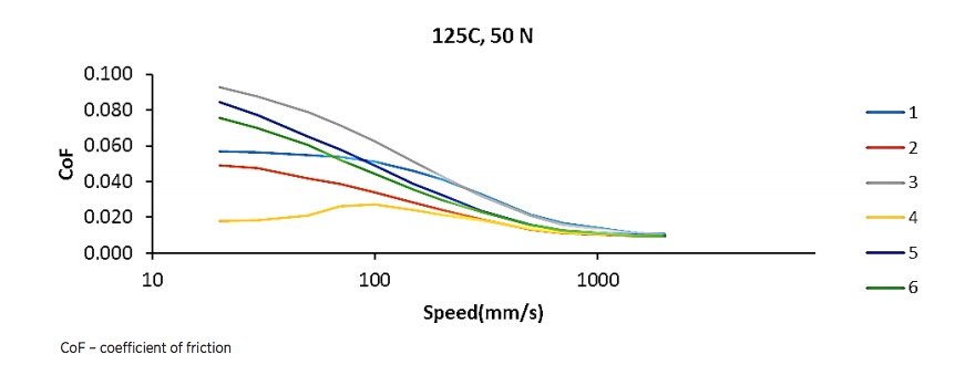

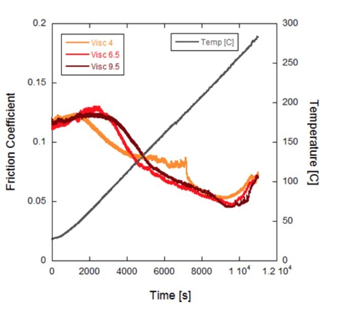

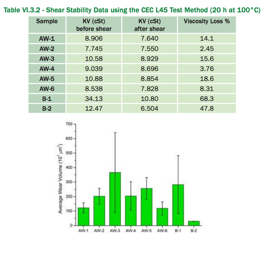

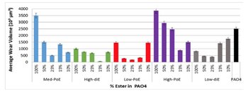

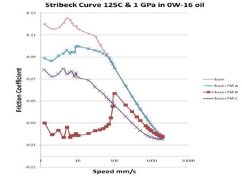

23.12.2019 в 09:25, СИНТЭКС сказал:
А есть какое-то исследование или эксперимент, который можно было бы почитать?

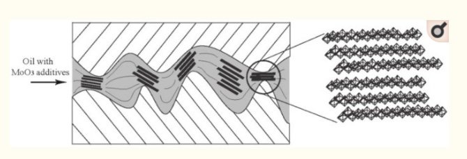

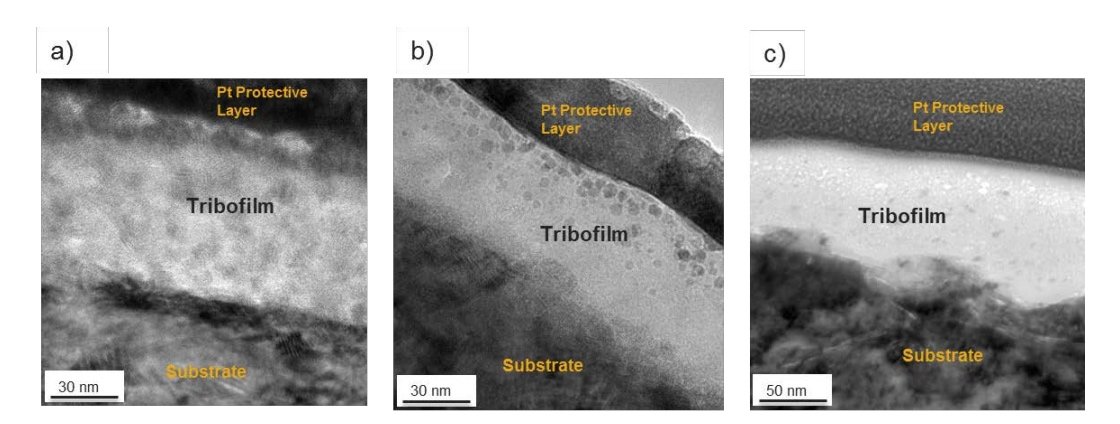

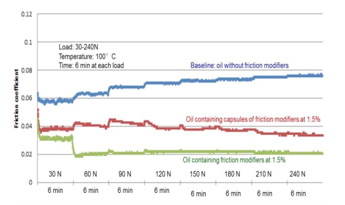

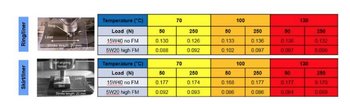

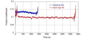

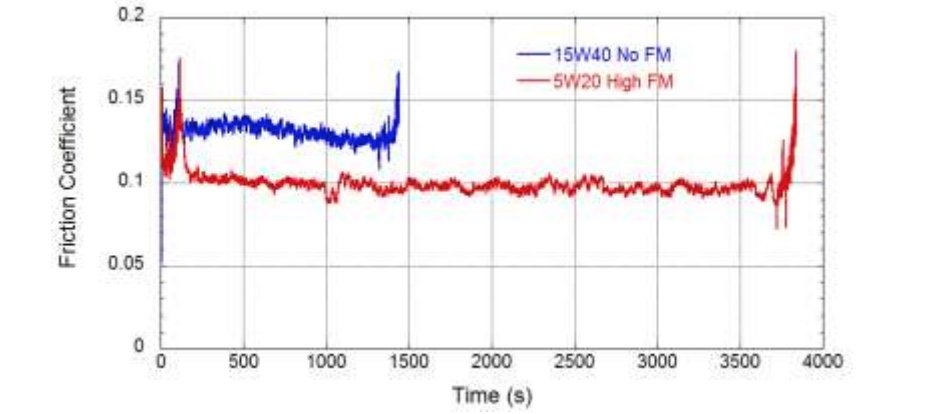

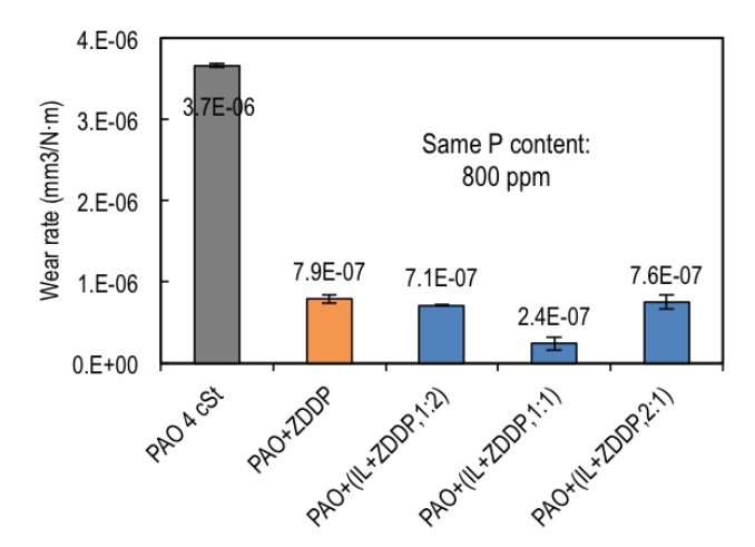

У нас Рождество (Merry Christmas !), так что проверить разные исследования в моих документах на публичность я пока не могу. Дабы не раскрывать платный контент с 100% вероятностью - вот картинки, то, что 90% опубликовано публично и связано с 20ками и даже 0W-16 вот - пожалуйста.
Общий смысл материалов в этих статьях - важна не вязкость, а присадки (модификаторы). Важны пленки модификаторов, вязкость (и прочность) в тончайших пленках которых очень высока. Важны составы (пропорции базовых масел). А низкая вязкость масла только помогает "доставить" эти пленки и само масло (+ охлаждение) в нужные места. Прошу учесть, что я никогда не утверждал, что 40ка защищает хуже от износа (тут кто-то писал, что я такое говорил). Я только говорил про качество жидкости и про то, что 5W-40ка скорее забивает кольца, ввиду устаревшей формулы и сложной реологии. И что использование современных 20к предпочтительнее.
Большая проблема в разглашении, например, IL-присадок, в том, что они защищены авторским правом и первые материалы по добавкам в масла, которые уже могут быть в производстве с 2017 года - появятся не ранее 2021 (по Motul точно)..

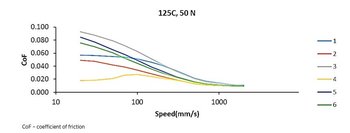

22 минуты назад, SAE20 сказал:
вот картинки
Бегло прошёлся. Преимущественно, графики зависимости с параметром «коэффициент трения». Но мы же знаем, что не существует прямой зависимости между снижением коэффициента трения и снижением износа.

12 минут назад, СИНТЭКС сказал:
Да, CoF не показывает износ, иногда даже обратно - снижение CoF - увеличивает износ, но там графики чередуются, графики по wear идут сразу за графиками по CoF. а CoF когда низкий - поведение масла 20 и 16, а также, то, что снижение CoF не всегда ведет к увеличению износа - если подобрать правильно базы+присадки
Изменено пользователем SAE20
5 минут назад, SAE20 сказал:
Это понятно, не подлежит сомнению. Тогда будем ждать от Вас структурированную информацию (отчёт или исследование), чтобы глубже вникнуть в суть. Заранее спасибо!
